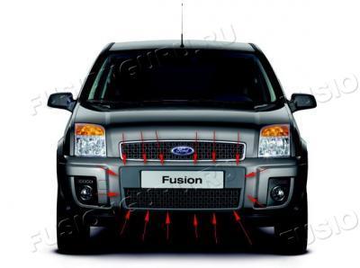

il67
Почти самолёт
Сообщения: 4066
Полное имя: Илья
Re: Можно ли снять среднюю накладку переднего бампера?
#19 Сообщение il67 » 07 июл 2011, 14:31
сергейsp писал(а):За накладкой нет бампера.
Как это нету? Очень даже есть, вот фото из соседней темы, в кругу та часть бампера, что за накладкой:
Как раз за местом крепления номера
Сообщения: 13599
#20 Сообщение Сергейsp » 07 июл 2011, 14:49
il67, ну немного коряво сказал :o , крепление рамки к накладке не напротив бампера. Тоже одолжил фото :)
