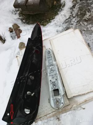

#8 Сообщение ERV » 25 окт 2017, 13:56
kaluk писал(а):Как определить место ,
Самая нижняя точка для "принудительного дренажа" должна быть где-то тут:
Вот именно в этом месте, сверлом-троечкой, аккуратненько, пару лет назад... До сих пор счастлив!
