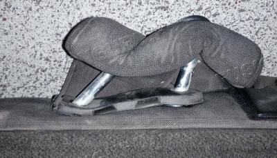

Братцы, а кто-нибудь разбирал спинку заднего дивана? У меня после дтп крыша "присела" на подголовник заднего сиденья. В итоге подголовник "растопырило" и его "ноги" перестали быть параллельными, а смотрят в разные стороны под углом градусов эдак в 60, наверное. :mda:
Насколько я понимаю, чтобы достать из сидухи подголовник и привести его в Божеский вид, надо разбирать сидуху и внутри ее выравнивать ноги подголовника, а уже потом доставать его оттуда.

Итак, имеем картину маслом.
Вот так было:

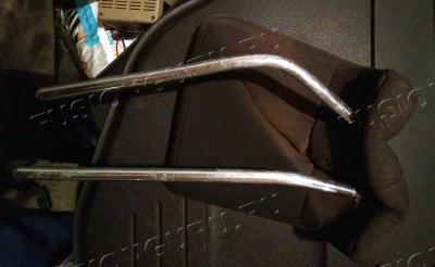

Вскрыл сидуху. Оказалось, торчки внутри отнюдь не разошлись... Один остался прямой, а другой загнут в сторону первого. Ясен пень, в таком раскладе ЭТО назад все равно не выдернешь. Взял трубу метровую, одел на гнутый торчок (он погнут был практически у входа в держатель) и выровнял его. Руками фиг погнешь - металл крепкий. Но против метрового плеча трубы он не устоял. :lol:
Но, учитывая состояние держателя, все равно вынуть подголовник просто так не вышло. Пришлось взять молоток и изнутри сидухи долбить попеременно по торчкам. Так и выбил. Засчет того, что в верхней части они согнуты по-разному (см.фото), в теле дивана, ессно, концы торчали разной длины. Выбил, пока один торчок (короткий) не пошел во втулку весь, а потом уже "враскачку" вытащил руками подголовник из держателя, периодически отбивая держатель на место (одна его сторона, на загнутом торчке которая, постоянно норовила уйти за подголовником, а вторая сторона держалась в сидухе), вытащил подголовник.
В итоге получилась вот такая картина:
Обшивку по периметру сиденья скинул - да, как на Фиестах защелкнуто. Кольца начал снимать (хорошая там сталюка на колечках!), но поздно уже было и снял только часть. Ткань ПОКА не удалось отделить, т.к. осталось часть колец (но это в след. раз добью) и я так и не понял, как снять крепление подголовника с сидухи :insane: Одна его сторона (со стороны кнопки) вырвана (сломана) торчком, а вторая (целая) сидит в теле дивана и из-за нее не снимается чехол. Как снять эту хрень - пока не понял...

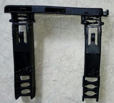

Хм... на фото 7 четко видно, что на переднем раздельные держатели для торчков подголовника! А в заднем сидении дератель цельный (сплошная планка пластиковая от торчка до торчка. Знач таки отличаются передние и задние... :eek:

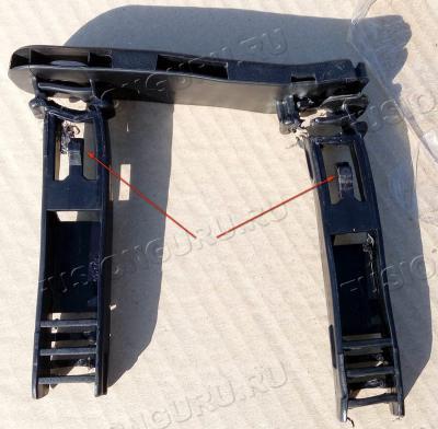

Снял. Вот он:
Снимается легко (когда знаешь) нажатием на 2 пластиковые защелки (см.красные стрелки). Смотрят они вперед по ходу движения авто, т.е., со стороны обивки спинки нажимать нужно. Легко отжимаются снизу, из-под поролона, когда обивка снята.

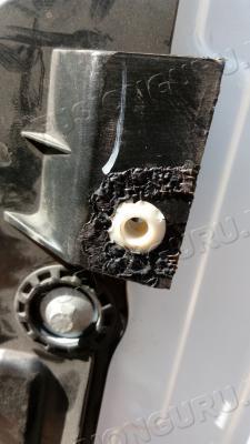

Починякал. Фен паяльной станции и часик времени... В итоге спаял воедино, выровнял места сильных загибов.
Вроди ничего так вышло, более-менее ровно. Даже работоспособность кнопки восстановил (в ее зоне был разлом на 2 части и глубокий загиб пластика подголовником). Будем примеряться ;)

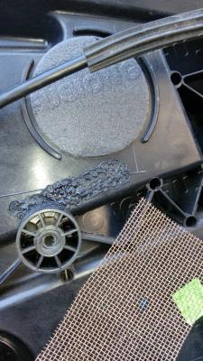

Тот пластик ( или аналогичный в ином месте) "приспособлен" для реставрации, но либо с присадкой ( нарезанный лапшой аналогичный пластик, скажем с бампера иной машины) либо с армированием (латунная тканная сетка). Обидно будет - вставляя подголовник оборвется втулка.

Оборваться не должна. Она, в принципе, обломана была чуть выше "шляпы", так что уж провалиться точно не сумеет. Но даже если эта спайка и не выдержит чего-то - не критично, ибо каждая из направляек жестко сидит в прямоугольной профильной трубе внутри сиденья. Собственно, эти направляйки и держат подголовник. А пластиковая поперечина - так, для красоты :) Ну и кнопка-фиксатор в ней.
Да, спасибо. Про сетку я в теме. Карты дверей ей починяю...
