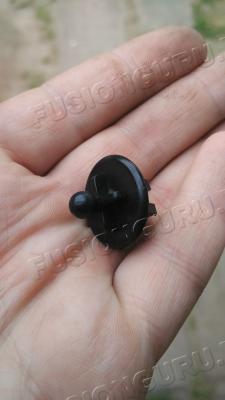

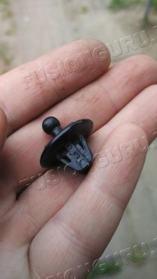

Фьюж достался мне уже без пластмассовой детальки, на задней двери, к которой подвешивается веревочка от полки (ну чтобы поднималась при открытии двери). Так вот все не могу ее найти, может кто подскажет чем заменял, если заменял, ну или ткнет в номер. На разборках что-то не нашел пока.
Снял на телефон эту штуку. Были мысли самому выточить дремелем, но фигня вышла.
Большое спасибо.

SAnat, большое спасибо и номер нашелся 1208271 - Клипса крепления стропы полки багажного отделения Fiesta/Fusion и идея появилась. Правда где такое крепление найти пока не прикидываю, но понял куда копать.
Век живи век учись :hat:

Автоваз, ГАЗ магазины, там таких и подобных пистонов завались

Понял, на рынок заскочу по пути как-нибудь. Но дома еще гляну, вдруг что подобное уже есть. А из самореза я шарнирчик нужный придумал что сделаю при помощи эпоксидки, чтобы не искать потом ту часть что одевается на клипсу, когда протрется о саморез :D

Dimich-krutan, да в том то и дело что не нашел. То что купил для номера по размерам такая, что в отверстие провалится. В итоге сам на этих выходных начал из эпоксидки клеить и вырезать, посмотрим что получится. На одной пока норм держится, а переплачивать как-то не охото.

Саморез то не проблема, я головку на простом саморезе сделал при помощи холодной сварки (двухкомпонентная смола), а вот вставку что нашел/купил что-то не удалось подобрать. Если что подберешь, подскажи где и как называется, а то что-то не вышло.

Макс, насчет эпоксидки. Не хрупковата деталька выйдет? Я бы таки саморез какой-то прикрутил лучше с обточенной шляпой "под шарик".
Вставка - ну реально топать с оригиналом на авторынок и подбирать что-то квадратное/прямоугольное.
Кстати, у нас в кузове подобные вставки есть. Под фонарями задними, кажись, квадраты под саморез стоят. В каких-то митсах такие же есть, только саморезы там пожирнее входят.

Да я не про "крошится". Клеит она хорошо и держит прилично. Когда площадь позволяет. А тут шарик маленький, на который нагрузка основная, а усик к нему в пару миллиметров диаметром и длиной миллиметров 5. Вот как бы этот усик не обломался, если он отлит из эпоксидки будет. Я бы оську туда при заливке впендюрил - проволочку стальную, 1мм.

Так я шарик из эпоксидки на саморез, на его шляпку нанесу. Чтобы как-бы пластик по эпоксидке. Чтобы лучше прилипла зашкурю шляпку, а за счет того что эпоксидка со всех сторон и сферой то держаться хорошо должно. И этот чупа-чупс уже вверну в пластиковую заглушку, которую еще ищу :)
