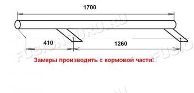

#45 Сообщение fidel1970 » 08 май 2011, 16:35
sheriff007 писал(а):И выложите пожалуйста размеры порогов!
Пожалуйста. :hat:
На чертеже изображен левый порог.
Смотрите два одинаковых не приварите. :smirk:
Чертёж представлен в расчёте на точное соблюдение размеров кронштейнов порогов.
cozmonaut писал(а):Я не смог найти чертежа для среднего кронштейна переднего бампера.
Кронштейн под центральное крепление передней трубы подгоняется по месту, ибо защита поддона двигателя может различаться.
cozmonaut писал(а):Ошибка на чертеже кронштейна переднего бампера. Общий размер 87.5 быть никак не может.
Нет там никакой ошибки. Учитывай загибы пластины - общая длина в проекции дана, да и то примерно...

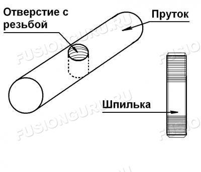

Спасибо большое!Дмитрий, а не могли бы вы объяснить как сделать закладной болт(если можно чертеж)?
Re: Защита бамперов
#47 Сообщение fidel1970 » 09 май 2011, 09:28
sheriff007 писал(а):как сделать закладной болт(если можно чертеж)?
Используемый мной закладной сварной болт был расчитан на крепление лёгкой трубы.
Нержавейка значительно тяжелее, а значит нужно изобразить что-то посерьёзней.
Как вариант.
Пруток 1,5-2 см в диаметре (вообщем, чтоб в отверстие в днище пролезал) сверлим и нарезаем резьбу под болт.
Длину болта (лучше шпильки) подбираем опытным путём.
Вставляем закладной пруток в отверстие нишы днища, наворачиваем шпильку и гайкой крепим к ней кронштейн.
Гайку лучше законтрить ещё одной (либо использовать самоконтрящиеся).
Обращаю внимание!
При производстве креплений передней трубы не было учтено, что передняя часть защиты двигателя жёстко не креплена (а именно к ней и крепятся кронштейны передней трубы), потому при проезде неровностей она слегка вибрирует.
Пытаюсь побороть этот "косяк" посредством установки доп. усилителей.
