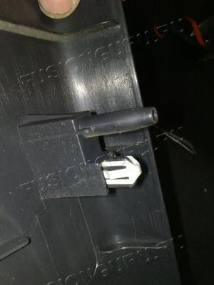

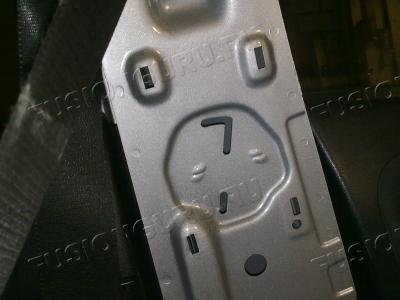

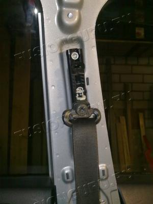

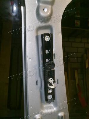

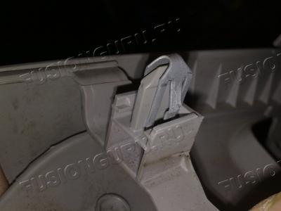

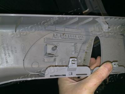

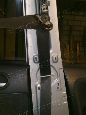

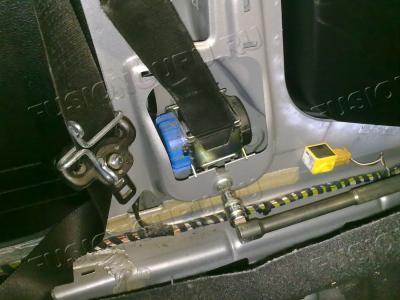

Ирония судьбы - полез в левую стойку за ремнем - плохо втягивает.
Стойка разобранная.
Собственно регулятор высоты
промежуточный узел
катушка
а скрипеть могут и пистоны
Видеоматериалы в понедельник. Мой провайдер не поддерживает передачу файлов более 10 кило в час.
Стойка разобранная.
промежуточный узел
катушка

Для устранения дребезга под ухом надо смазывать не те салазки что на Фото, а другие что на обналичнике стойки.
Где то уже это описывалось. И не помешает пустые площади обналички обработать виброизолицией.

Ну да, они самые звонкие, также все свободные места от рёбер жесткости можно наклеить вибромаст, вибрация уже не так будет передоваться.*Casper* писал(а):эти что ль?maxs-vd писал(а):другие что на обналичнике стойки.

Опишу свою историю поиска сверчка в районе центральной стойки, было ощущение, что клацает маятник в катушке ремня безопастности, разобрал, ничего не обнаружив, собрал, а на деле оказалось, монетки попали в салазки сидений и клацали.

Смазывал те, что на регуляторе высоты. Планировал и вибропласт прокладывать.maxs-vd писал(а):надо смазывать не те салазки что на Фото
Но дребезжание пропало.
