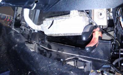

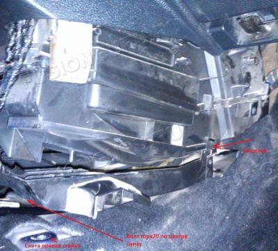

#10 Сообщение SAnat » 24 авг 2014, 09:41
SAnat писал(а):можешь всколзь глянуть он снизу разборен, а то фокусоводы вот так чистят и снимают радиатор
Нет, не разобрать.
В принципе можно.

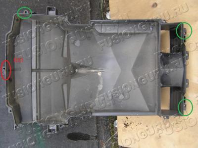

Занялся тут до химчистить салон, потолок и пол остались.

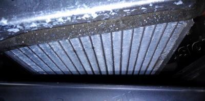

Решил печку глянуть, заодно фильтр сменить салонный пока без кресел работать очень удобно, снял все и боковые накладки и центральный тоннель
Отстегнул и убрал нижние воздуховоды
Там везде нужен ключ торх20

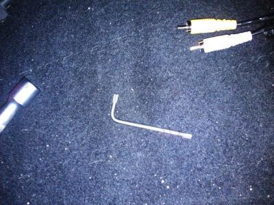

Проблему представляет болт сзади, красным отмечен (тиснул из галереи фотку). Зеленым отмечены отсутствующие болты :insane: Походу до меня с печкой уже кто-то мудрил.
Я его чувствую рукой без проблем (руку можно между полом и печкой просунуть) и почти достаю таким ключем, но длины ручки ключа не хватает буквально пары см., если придумаю как аккуратно удлинить сниму низ
Сообщения: 7033

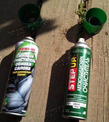

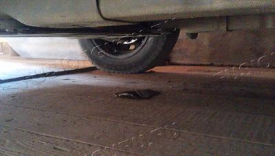

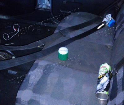

Вариант первый - простой: Вы не разбираете печку, но единственное снять педаль газа и салонный фильтр я бы очень рекомендовал, пена может попасть на него, особенно если будете прыскать снизу в дренаж. Лучше совместить эту работу с заменой салонного фильтра ! После снятия фильтра, крышку фильтра ставите на место и прихватываете хотя бы 1 шурупом ;) И только после этого можно приступать к чистке.

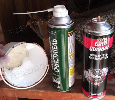

Вы покупаете пенный очиститель, сходил и купил (справа)
400руб. , 510гр. - по объему то , что надо, хватило на все и как раз почти закончился. Вроде неплохой сказали, пена классная. Единственный минус нет насадки для распыления, но подходят с любого другого баллона, на фотке с левого снял
Но все таки удобнее работать с трубкой и подлинее, снял с очистителя карбюратора в итоге.
Слева ведерко , прыснул пену на стенку, пена стекая собирает грязь и очищает поверхность очень хорошо.

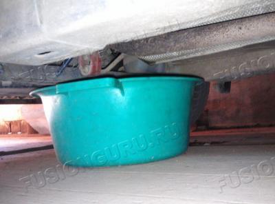

В инструкции написано, прыскать из под машины прямо через дренажное отверстие , пена пенится хорошо, она поднимется до радиатора.
Я с этим согласен, вполне рабочий вариант. Прыскаем долго и упорно в дренаж, она обязательно поднимется и достанет до радиатора.
Тазик только не забудьте поставить
Внимание печка должна быть остывшей, то есть если вы недавно ездили, перед этим делом на заглушенной машине минут 5 гоняем вентилятор просто так, чтобы радиатор печки охладить ;)

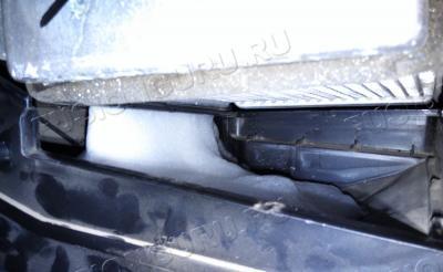

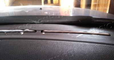

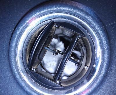

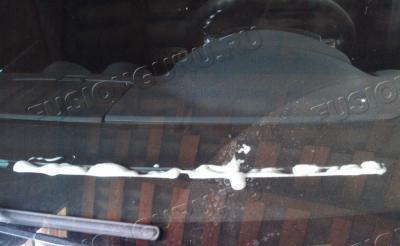

Но есть и альтернатива, вариант второй - посложнее и подольше ;) Прыснуть и прочистить сверху по воздуховодам ;) Я сделал так.
Поставил печку на обдув стекла и влил пены хорошо во все воздуховоды стекла и боковые тоже
Тут важно отметить, что регулятор температуры должен стоять на тепло. Если будет стоять на холод пена пойдет мимо радиатора. Кроме того центральные воздуховоды в местах их входа в печку лучше подмотать тряпкой ;) , впринципе можно и не подматывать, там губка, но мокрить там будет.
Я ждал примерно час пока пена сойдет вниз по воздуховодам, как раз успел выдраить ремни
Сори не успеваю, ехать надо, закончу чуть позже... :(
Сообщения: 7033
Re: Чистка печки
#12 Сообщение SAnat » 26 авг 2014, 06:51
Извиняюсь, закрутился и не успел дописать, продолжаем…

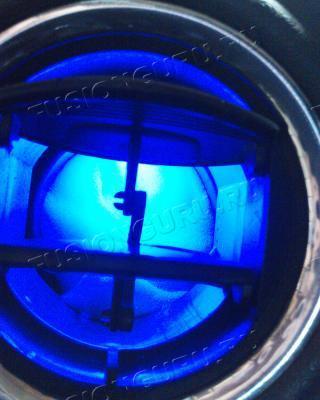

Значит выждал я час, включил зажигание (двигатель не запускаем) и печку, сначала на второй скорости погонял минут 5, потом на 3 и 4 немного.
Далее переключаем режим обдува на положение «в лицо» и точно также, вставив поглубже трубку баллона через дефлекторы, хорошо пропениваем четырех внутри передних воздуховодов. Прыскать надо стараться поглубже внутрь, то что видимое Вашему глазу напрыскайте, оно растает и осядет в нишах рядом.
Вот так прикольно светится пена (у меня РГБ подсветка дефлекторов).
Дальше я ждал пока пена не уйдет, ждал минут 40.
Потом точно также, зажигание (двигатель не запускаем) и вентилятор, сначала на 2 скорости минут 10, потом на 3 и 4 немного.
А пока вентилятор сушит, вам потребуется много тряпок, в передних воздуховодах и в боковых у стоек стекла, которые на обдув боковых стекол есть ниши, где скопилась жидкость. Берете тряпки небольшие и длинный предмет и через дефлекторы проталкиваете в воздуховоды тряпку и собираете там жидкость.
Потом заводим машину, печка должна стоять на тепло, об этом выше указывал. Регулятор заслонок ставите, чтобы дуло во все воздуховоды, включаете 2 скорость вентилятора и можете гулять 10 минут, пока сушит горячим воздухом. Потом еще 5 минут на 3 и 4 скоростях посушил с запущенным двигателем.
По окончании процесса не забудьте вытащить тазик из под машины.
Пахнуть химией будет примерно сутки, потом она растворяется и нормально.

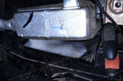

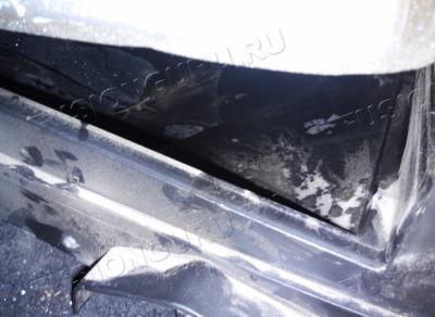

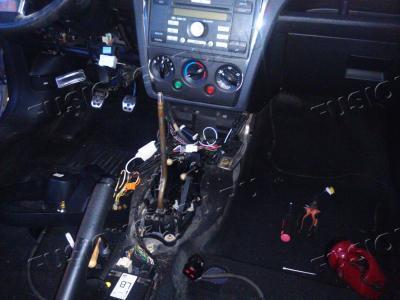

Самый сложный путь или вариант номер три – с разборкой печки снизу.
Тоже самое, что второй вариант, плюс снимается центральный туннель полностью до печки, снимаются 2 накладки с двух сторон у ног водителя и пассажира, там нужен вот такой ключ торх20 и крестовая отвертка.
Далее снимаются 2 металлические опоры передней консоли, ключ на 13.
Убирается крышка отсека воздушного фильтра, 4 шурупа торх20
Убирается защита радиатора у ног водителя – 2 болта торх20.
Откручиваются все торх20 шурупы вокруг печки, кроме отмеченного красным.
Руками отводится нижняя передняя часть печки и фиксируется (у меня ручкой пассатиж).

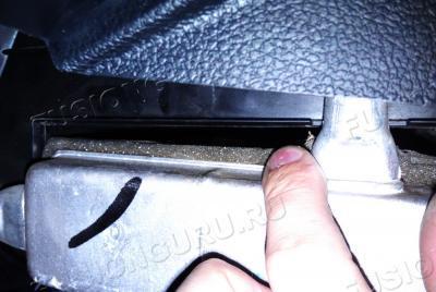

Внутри видим много грязи, у меня там даже стекло было , руку можно просунуть и собрать, потом тряпкой протереть.
Главный минус - это долго и муторно.
Плюсы этого способа:
1. Можно оценить, как загрязнен радиатор и сверху и снизу. А также оценить, как он отмылся.
2. Вы можете сначала, поставив заслонку печки на холод, прочистить все воздуховоды, чтобы пена с грязью прошли мимо радиатора.
А потом руками подать вниз радиатор, оценить его загрязнение и прямо сверху запенить сам радиатор, причем многократно в зависимости от загрязненности, то есть процесс можно контролировать.
У меня радиатор был не так грязен, скорее сильно запылен сверху, основная грязь и мусор были в нише дренажа.

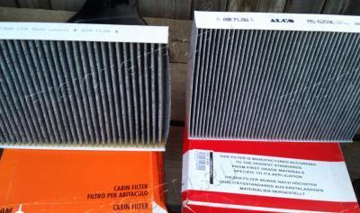

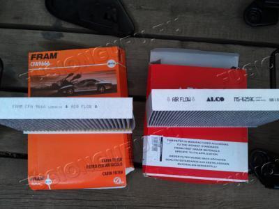

Далее я сразу к зиме поставил новый фильтр, вытащил 2 угольника, Алко понравился больше, его и поставил.
Оценить чистоту полноценно пока не могу есть еще легкий аромат химии если принюхиваться к дующему воздуху. Но затхлого запаха я не чую больше.
Субъективно печка стала жарить теплом сильнее.

SAnat писал(а):Далее я сразу к зиме поставил новый фильтр, вытащил 2 угольника, Алко понравился больше, его и поставил.
Все гуд, выветрилась, воздух идет свежий. Я доволен всем кроме фильтра.
Фильтр Алко угольный как-то не отличается нисколько от обычного бумажного. 2 года отъездил на бумажных, точно также на этом угольнике держусь подальше от выхлопов грузовиков и автобусов и точно также мелкий запашок доносится, а фильтр то новый уголный. В общем никакой разницы с обычным не уголным нет вообще, ни на сколько не снижает запах выхлопных газов.
