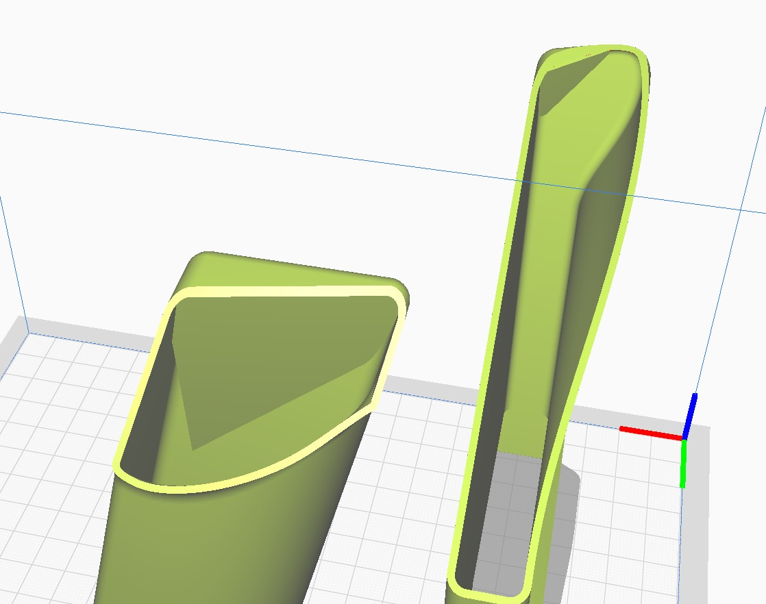

Вот и разработал я дополнительный раструб, одной стороной он подходит под штатный воздуховод, другой под напечатанный.
На фото раструб глубоковато засунул поэтому он поднялся.
То как стоит на машине
под водительским (вставил до упора)
под пассажирским (не стал вставлять до упора пока)
All

Цвет такой какой был заряжен в принтер. Можно перекрасить :crazy:
Отправлено спустя 41 минуту 34 секунды:
А вот и сам раструб https://www.fusionguru.ru/file/rastrub_z.zip
Кто напечатает воздуховоды или раструбы и установит, отпишитесь. мне будет приятно знать что кому то пригодилось.

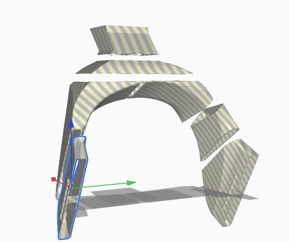

Напечатал 3 штатных комплекта, 2 из них по разрезам Сергея. Всё удачно.

Точно не считал, но 100% при грамотной раскладке всё легко вписывается в 1кг катушку и ~30 часов печати (за 2 стола в сумме) на ender 3 pro. - это за всё.
Коза отдельно это 10..13часов печати и ~0.25-0.45кг ABS в зависимости от раскладки, размеров поддержек и разрезов.
