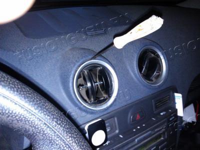

Сломалась тяга шторок дефлектора . Как достать дефлектор обдува ?

Не выдернете без подручных средств.
Там 3 равноудаленных друг от друга защелки
Главное нащупать и поддеть тонкой плоской отверткой одну и вставив пальцы в дефлектор вытягивать без фанатизма на себя, потом если легко не выйдет сразу, примерно рассчитать где 2 остальные защелки не составит проблем , поддеть их и он выйдет легко.

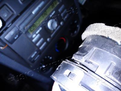

Отремонтировал просверлил 2 новых отверстия т.к одно сломалалось а второе надломлено и немного расточил тягу на фото показано где
