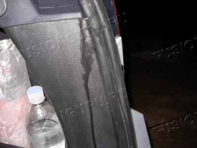

#9 Сообщение ghost » 16 окт 2013, 21:35
Откуда она может течь? Под пластиком сухо, фонари сухие.

#13 Сообщение ghost » 16 окт 2013, 21:48
fidel1970,
задний омыватель работает, он не при чем. Течет после мойки или дождя. Натекает немало. Пластиковая облицовка изнутри сухая, кузов тоже сухой.
avtopilot18,
таки на фото тоже право :)

Тоже после дождя заметил что мокро слева. Стал поливать из бутылки и понял что течет из под бокового стекла багажника. Герметиком там пройтись? И каким лучше?

#16 Сообщение avtopilot18 » 04 ноя 2013, 07:24
Во, придумал! Надо поглядеть доп-стоп! Может на нём резинка неплотно прижалась?! Ну а там дальше из-под накладки пятой двери и капает! Блин, значит внизу пятой двери болото... :eek:
