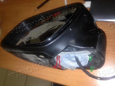

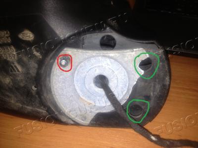

Re: Сломалось крепление наружнего зеркала

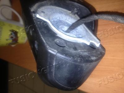

Насчёт пружины сказать не могу, не заметил там её по крайней мере. вот фотки. Зелёным цветов выделил где поставил саморезы с шайбами, закручены сверху получается в прежние места, но скрепляющие зеркало с подставкой (поэтому не складывается теперь). Красным - где насквозь просверлил (и поэтому тоже не складывается). Страховая с работой насчитала на 6600 р ) найду куда их освоить

Не, это не по нашему! Переделывать!martin11 писал(а):Правда теперь зеркало не складывается

пластинку дюралевую как спаять-то ) ? она ж треснула
Аргоном можно.martin11 писал(а):пластинку дюралевую как спаять-то
