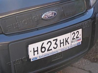

3. На фальшрадиаторные решетки Фьжику изготовил намордничек из двух предметов. В них открываются лючки, они на липучках
