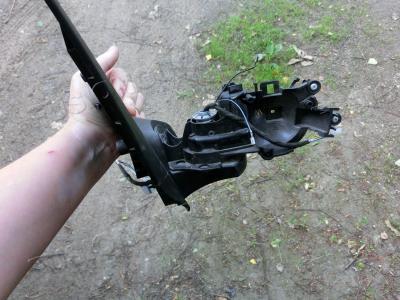

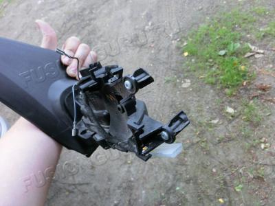

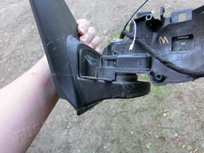

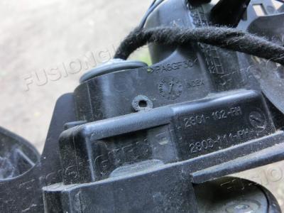

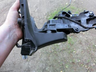

Yulia, зафтыкай пикчу ибррр, о чем это я?
Посмотри, уточни, в каком месте конкретно поломка.
Это разумеется мое зеркало на машине
А это вот запчасть
Добавлено спустя 1 минуту 53 секунды:
Re: Снесли левое зеркало -разбился пластик -он отдельно бывает?
Как я понял, нужная часть есть и исправна. Зеркало я правильно понял, что правое?
Если все так - готов отправить.
