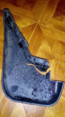

Доброго времени суток!
может быть кто уже сталкивался с ремонтом переднего брызговика.
Чем можно склеить?
Поломал свой на кочке.

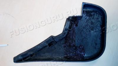

#6 Сообщение dimitri » 11 мар 2018, 00:03
Вот что один мастер сделал.
С одной стороны пропаял стальную сетку и угол стяжками укрепил.
Должно ездить, но бордюры цеплять нежелательно.
Re: Чем склеить брызговик
#7 Сообщение avtopilot18 » 11 мар 2018, 05:53
Хорошо сделано! Но бордюр точно "сведёт всё на нет"

#10 Сообщение SAnat » 12 мар 2018, 14:58
avtopilot18 писал(а):гораздо проще "зашить", просверлив отверстия и пропустив в них проволоку- хоть сколько-то походит.
Более 3 лет ходит мой передний левый.
Сверху еще паяльником паял, поверх прошивки проволокой.
Сзади давно поставил резиновые, ибо бывает в мороз на скорости задом сугроб пробиваю.
Первый раз впаивал сетку, хватило на 2 недели, сетку порвалась в итоге :(
А вот прошивка проволкой действительно держит, главное проволку в 2 слоя, чтоб ее не порвало.
