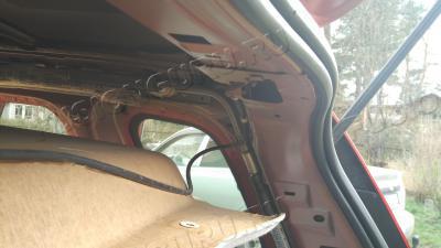

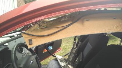

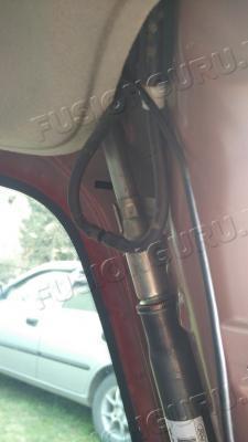

Вот примерно то, где проходит и где стыкуется шланг.
Т.е. если это в соединении, то мокнуть начнет справа сзади у потолка или же потечет в 5ю дверь. А так, шланг идет по передней левой стойке, далее слева по потолку, далее поворот направо и там уже стыкуются шланги на форсунку и тот что от бачка. Не помню уже можно ли до этого стыка добраться через плафон 3го стоп сигнала, но вроде можно увидеть. Удачных поисков.

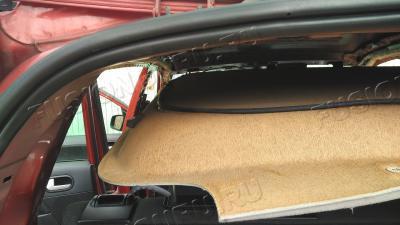

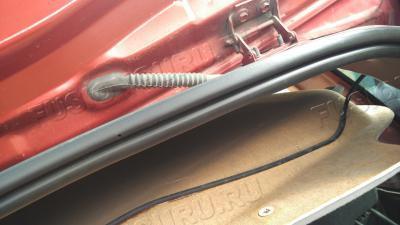

Еще немного фото тогно, где идет шланг и как он приклеен к крыше. Кстати если нет шторок безопасности, то сняв резинки-уплотнители с двери, можно увидеть, если где порван и течет водичка. Но сначала убедиться что насос качает и то что форсунка не забита и то что шланг не слетел т.к. насос качал а форсунка была забита и соскочило/порвалось где :)
Вот, кстати в правой резинке шланг пришедший по левому краю и проходит, а слева в резинке провода. Конструктора решили шланг пусть лучше удлиннят, чем провода :D Видимо электрики и думали о сопротивлении проводки с увеличением длинны, а не о том, что чем длиннее шланг тем прокачивать веселее и больше жижи замерзнет ;)
но пусть они лучше не пригодятся, ибо сняв крышу можно потом долго мучатся ставя ручки. Я пока так толком их и не закрепил, там как будто бы одноразовое крепление. Будет тепло - займусь, а так - лучше бы их не трогать.
