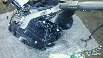

Это наверное то что слева на след. фотке:
4. Запихнуть в ГЕМ опцию наличия климата.
Я так понимаю через ELMFFN?

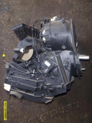

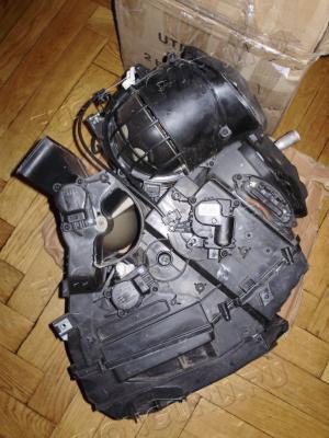

SotM писал(а):Фотки этих причендалов есть? А то даже не знаю как оно выглядит.
Ну вот фото выложил игрушек, которые нужны. Правильно выложил-то. Обе шмотки надо.
А коса - жгут проводов. Ты его не пропустишь, когда будешь разбирать.

*Casper* писал(а):Ну вот фото выложил игрушек, которые нужны. Правильно выложил-то. Обе шмотки надо.
Аааа, т.е. та штука, которая справа на фотке, как раз и является печкой с аксессуарами?

Печка с климатом содержит моторы на себе. А также у печки без климата справа спереди чуть ниже середины есть крепление для резистора (квадратное отверстие), у климатики оно полумесяцем такое и больше раза в 2-3. Там крепится модуль плавного регулирования мотора.

Печка с климатом. Отличительные признаки - два сервопривода и ШИМ-регулятор (хреновина с оранжевой полоской).
Печка без климата. Главная отличительная особенность - тросовые приводы заслонок.

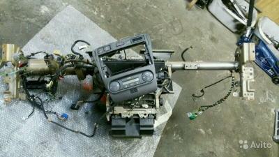

Нашел вот такой комплект на разборе, продавец упоминал некий съёмник трубок кондиционера, чтобы отсоединить старый испаритель, нашел такие съёмники у фирмы AIST но в Самаре пока не вижу. Также он упомянул что в комплекте проводка от максимальной комплектации и подогревом стекла и есть датчик солнца.
Традиционно вопросы:
1. его проводка подойдет, при условии что провода на обогрев стекла я просто замотаю изолетной
2. нужен ли датчик температуры нарежнего воздуха, как помню проводка под него у меня есть а вот сам датчик не стоит (у меня АКПП, двиг 100,5 л.с., кондер, борт компа нету, есть просто экран с пробегом и кол-вом топлива до заправки)
3. съёмник трубок искать или можно обойтись кусом шприца или пластиковой бутылки - обернув трубку и попробовать сдвинуть пружинку с развальцовки, какой диаметр трубок идет на испаритель в салон?
#17 Сообщение *Casper* » 25 мар 2017, 14:27
Хороший наборчик, но провода подогрева идут по нижней косе. Тут их быть не может.
Сьемник - шприц. Погеморнее, но работает. Главное страви газ, чтобы не в лоб и пропшикай стык, чтобы полегче снялось. Воздухом и вдшкой тли силиконом
