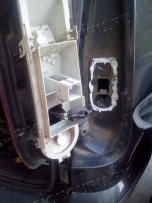

Были мучения с правым задним фонарем. И подтекало и внутри фонаря вода появлялась. Вылечил снятием уплотнительной резинки, полной очисткой сопрягаемых поверхностей и переклейкой на водостойкий клей.
Кстати, когда устанавливаете фонарь на место и закручиваете внутренний барашек, снаружи прижмите фонарь, уплотнение будет плотнее.

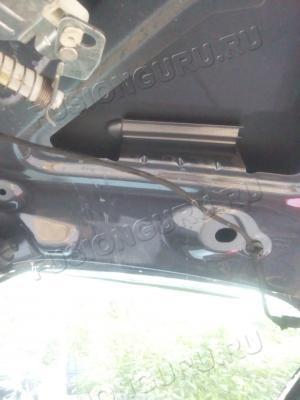

Похожая проблема была - оставались следы воды после сильного дождя на боковых пластиковых накладках. Промазал с правую петлю двери багажника по периметру герметиком - пока сухо, в отличие от другой стороны. Дел на 5 минут, а эффект на лицо.(Надо бы вторую петлю мазать, но руки пока не доходят)

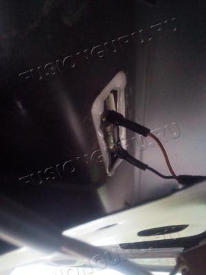

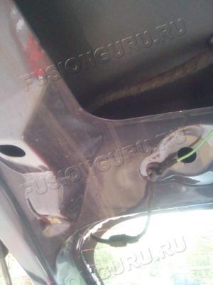

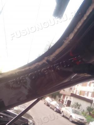

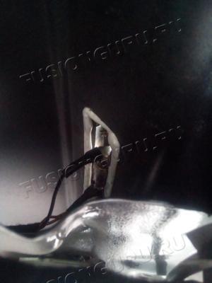

В общем промазал все, и фонари и стопарь сверху и лампочки над номером и стекло еще раз (текло точно из левого фонаря и левой лампочки над номером). Но вчера обнаружил, что вода опять появилась, и вытекает с левого угла стекла из под герметика (образовалось там что то вроде дырочки прям в герметике). Может есть какие то мысли по этому поводу?*Casper* писал(а):Вода + цветной мел
Добавлено спустя 2 минуты 50 секунд:
не получается вот только фотки добавить
Добавлено спустя 10 минут 7 секунд:
короче тут фотки есть http://www.fusionguru.ru/photogallery.php?album_id=1
вот отсюда течет (по крайней мере вода сдесь) http://www.fusionguru.ru/images/photoal ... 910_t2.jpg

а как и где мазал, не очень понятно как мазать петлюHostipotis писал(а):lgm писал(а):Похожая проблема была - оставались следы воды после сильного дождя на боковых пластиковых накладках. Промазал с правую петлю двери багажника по периметру герметиком - пока сухо, в отличие от другой стороны. Дел на 5 минут, а эффект на лицо.(Надо бы вторую петлю мазать, но руки пока не доходят)
Мазал по периметру петли, в месте, где она крепится к кузову(чуть выше уплотнителя багажника)
