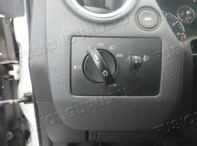

#11 Сообщение *Casper* » 08 мар 2016, 14:44
Переключалка фьюжика с АВТО.

#12 Сообщение SotM » 08 мар 2016, 16:53
*Casper* писал(а):Переключалка фьюжика с АВТО.
Хммм, если это только на Фьюжене такая была, то наверное на разборках гораздо сложнее будет найти.
Сообщения: 42241
#13 Сообщение *Casper* » 08 мар 2016, 16:55
На фиесте.

#14 Сообщение Сергейsp » 08 мар 2016, 17:00
Там еще с передними туманками и без.

#15 Сообщение *Casper* » 08 мар 2016, 17:19
АВТО вроде только с передними.

#18 Сообщение Сергейsp » 08 мар 2016, 17:31
*Casper* писал(а):АВТО вроде только с передними.
1356222 без передних туманок, 1356216 с ними.
