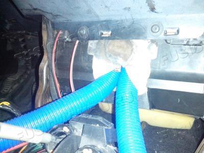

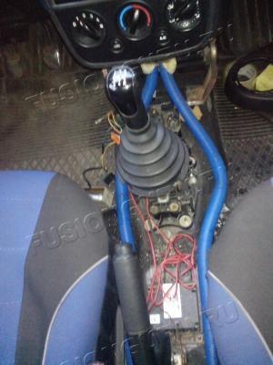

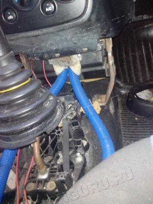

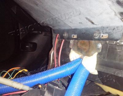

Вырезал внутренний уголок.
sansan писал(а):там пастик в виде крыши домика
Ага.
Трубки- для кабеля. Соединил две и обмотал скотчем. Сверху обвернул паралоном и вставил в подготовленное прямоугольное отверстие. Зафиксировал тем, что было под рукой -железка от колодок.
Может и колхоз, но т.к. "козу" преобрести невозможно, изготовить ее дорого. Во всяком случае -работает.(меньше изгибов сильнее поток воздуха, теплее задним)
dmitrich
Сообщения: 49
Зарегистрирован: 13 июн 2015, 12:30
Полное имя: Dima
Re: Обогрев ног задних пассажиров [оформлено]
#758 Сообщение dmitrich » 02 ноя 2015, 12:55
диаметр трубок какой?
Кстати, fidel1970, с козой ничего нового нет?
Finger
Сообщения: 38
Зарегистрирован: 17 май 2011, 16:48
Полное имя: bvv
Откуда: Украина,
#759 Сообщение Finger » 02 ноя 2015, 13:23
Внутренний около 24 мм. Трубка в которую укладывают кабель. Можно больший . Я брал исходя из того, чтоб можно было уплотнить вокруг параллоном и гнется хорошо.
