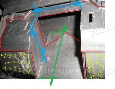

sansan писал(а):При чем тут "коза"
Вход печки и выход "козы" одинаковые. ;)
Просят "синенькие" размеры, Дим ты ж на этом собаку, тьфу, козу съел. :)

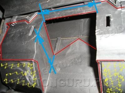

#666 Сообщение sansan » 25 окт 2014, 20:12
Finger писал(а):Ребята. Может кто нибудь указать "голубые" размеры? :)
Заранее благодарю.
Ширина 70мм, глубина 46мм. :smirk:

Finger
Сообщения: 38
Зарегистрирован: 17 май 2011, 16:48
Полное имя: bvv
Откуда: Украина,
Re: Обогрев ног задних пассажиров [оформлено]
#668 Сообщение Finger » 27 окт 2014, 10:55
sansan Померяй пожалуйста.
Добавлено спустя 3 минуты 46 секунд:
Будем подбирать или делать переходник на гибкий шланг. "Коза" -не всегда доступна.
Поток воздуха к ногам задних будет сильнее , чем если брать из отверстий обдува ног водителя.
sansan , померяй еще и зеленый размер.
#669 Сообщение sansan » 27 окт 2014, 16:46
Finger, примерно 75мм, только на фотке уже вырезано, под "козу".
Если делать переходник, то лутше по месту, там пастик в виде крыши домика, как на фото по красным линиям.
Витара 1.6 2wd
#670 Сообщение fidel1970 » 28 окт 2014, 07:33
sansan писал(а):там пастик в виде крыши домика
Ага.
