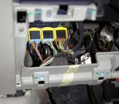

кто нибудь подскажет где все-таки находиться резистор с реле
Сообщения: 42210
#22 Сообщение *Casper* » 14 сен 2013, 12:01
внутри модуля ГЕМ

*Casper* писал(а):внутри модуля ГЕМ
блин дак где ен
Сообщения: 42210
Re: Салонный свет причина
#24 Сообщение *Casper* » 14 сен 2013, 15:48
Поиск-то вроде бы работает

#25 Сообщение kredo » 15 сен 2013, 17:01
спасибо наконец то покозали,думаю разберусь гдеж там реле стоит
