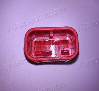

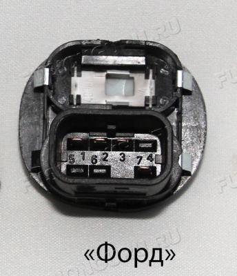

Дабы не плодить темы спрошу здесь. На пассажирской передней двери не работает кнопка стеклоподъемника. Стекло нормально работает с кнопки водителя. Нашел тему на форуме фьюжнклаба про ремонт кнопки, снял свою. Прозвонил - вроде работает все. Но, заметил такой момент.
Фото с фьюжнклаба:
Моя кнопка:
В колодке моей кнопки почему то на два контакта больше... М.б. у меня кнопка не оригинал? Нашел похожую на алиэкспрессе, тоже с красным корпусом,теми же номерами. Машину купил с уже не работающей кнопкой. Какое расположение контактов должно быть? Как проверить без кнопки проводку в пассажиской двери (что можно замкнуть на колодке проводки?) Без пассажирской кнопки почему то управление с водительской не работает.
Фото с фьюжнклаба:
Моя кнопка:
