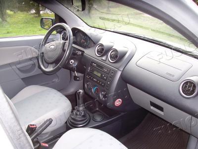

alex57 писал(а):У мню без кондея - нет никакой рециркуляции. И даже пустой кнопки под нее нет.
Под кондей кнопка пустая, а рециркуляция включалась (сам фоткал, хотел было ее купить).

edic писал(а):кнопка пустая, а рециркуляция включалась
Это как?
edic
Сообщения: 909
Полное имя: Eduard
Год выпуска: 2016
Откуда: Кишинев
Re: Сильное запотевание всех стекол
#24 Сообщение edic » 08 окт 2012, 12:21
А вот так, кондиционера нет - кнопка пустая, без букв А/С и без лампочки вкл./выкл., вентилятор есть, и можно было включить кнопку рециркуляции, лампочка горела при вкл.

Можно было бы. Вообще форд изрядно фьюжа обидел на плюшки.

Может не в тему, но...а чего, на минималке и двери другие??? о_О
У меня тоже дорестайл, тока с кондеем, а двери другие...

polals, про фото? так эта же Фиеста ;)

#29 Сообщение polals » 08 окт 2012, 15:14
Аааааааа, точно, панель то я и не приметил)))

edic писал(а):Под кондей кнопка пустая, а рециркуляция включалась (сам фоткал, хотел было ее купить).
Что-то бардачок верхний сильно уполз вправо. Это фиеста, что ли?
Значит на фиесте форд еще не экономил на рециркуляции, а на фьюже включил режим экономии.
На моем фьюне кнопки торчат, но они не кнопки, а заглушки, не нажимаются. Потому и считаю, что нет их. ;)
