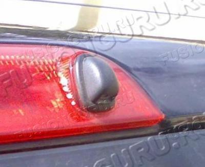

И еще вопрос, а что за форсунка у нас сзади?
Сообщения: 18359
Re: Веерные форсунки
#28 Сообщение Doc Brown » 20 июл 2012, 20:06
*Casper* писал(а):а что за форсунка у нас сзади?
Вроде как раз веерная :o
#29 Сообщение *Casper* » 20 июл 2012, 20:08
А поливает соплей
#30 Сообщение fidel1970 » 20 июл 2012, 20:08
*Casper* писал(а):что за форсунка у нас сзади?
Специальная, нерегулируемая, не веерная.
Сообщения: 18359
#31 Сообщение Doc Brown » 20 июл 2012, 20:10
Форма отличалась от того, что на лобовое брызгало. Факел был более широкий. А вот давления могло не хватать для настоящего веера, т.к. трубка раза в 4-5 длиннее, чем до капотных.

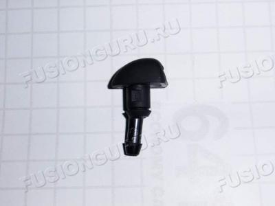

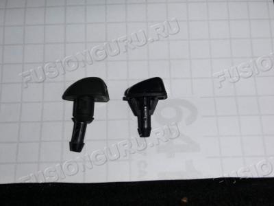

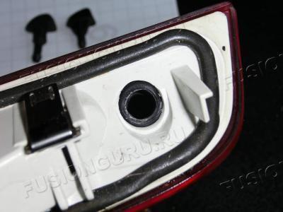

#34 Сообщение *Casper* » 20 июл 2012, 21:30
Ну вдруг кто вынимал уже?
Добавлено спустя 46 секунд:
Тока специально не надо, мало ли там конструкция. Схожу, как дорожные войны кончатся
Добавлено спустя 1 час 15 минут 22 секунды:
Чьерт. Все зашибись...
Родная форсунка
В сравнении
Крепежка
И тут МТС опять прикольнулся и не дал грузить фотки дальше. :mad: :mad: :mad:
Самое гадкое, что не работает через 80 порт (всякие там браузеры), а вот через дропбокс просто влет. Зараза. Так что дальше фотки через дроп будут. Кому не влом, перезалейте в галерею.
Ага, перезалил.
[color=#0000АА]Ага, спасиба.
*casper*[/color]
Встала почти как родная. Чуть чуть покороче.

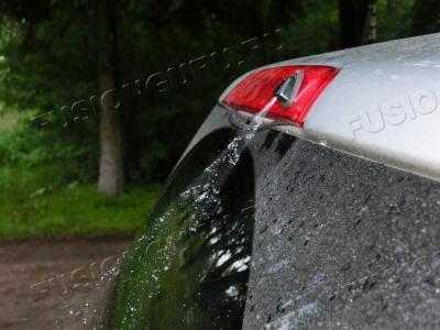

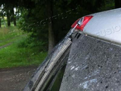

И вот дело дошло до испытаний :rotate: :rotate: :rotate:
Блин горелый. :weep: :weep: :weep: :weep: :weep:

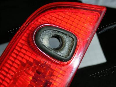

А чё с уплотнителем стопаря случилось? Торопился, не заправил?
#36 Сообщение *Casper* » 20 июл 2012, 22:05
и не пытался. то проба

#37 Сообщение Dima! » 21 июл 2012, 14:11
*Casper* писал(а):Где-то косячок закрался.
Блииииин .... виноват. :( Но время прошло, уже и С-МАХа того давно рядом нет и мну не фордовод. Косячек не исправить. Может на работе где концы остались, но доберусь туда только во вторник.
:down:
Добавлено спустя 1 час 49 минут 17 секунд:
Отрыл свои старые заметки. Написано :
"Веерные форсунки 4 097 642 Ford"
Действительно веерные и действительно форд.
Только вот не те или не такие. :wall:
*Casper*, Готов именно эти у тебя забрать с компенсацией.
Уже знаю куда могут подойти. Но с подрезкой ;)
#38 Сообщение *Casper* » 21 июл 2012, 15:02
не отдам. даже не думай. я просто к тому, откуда ты инфу взял? ведь кто нить еще попадется и надо предупредить
