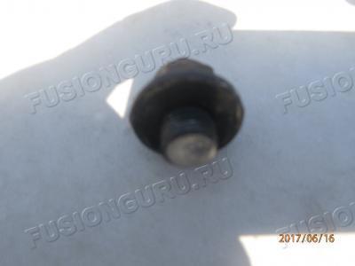

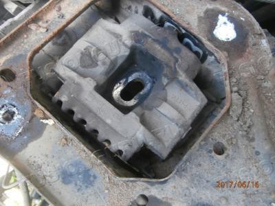

Лопнула шпилька крепления коробки. Установил блок АВС при снятие аккумуляторного ящика свернул шляпку у одного болта. Остаток болта полил ведешкой и решил постучать прежде чем приваривать к нему гайку. Удар- что то отвалилось с низу. Менять придется и опору и кронштейн по видимому?
