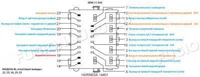

Вот и я столкнулся с этой проблемой - пассажирская дверь "закрывается" через раз, а на этот концевик ещё и сигнализация реагирует. Попробую "метод joy111", только не буду разбирать дверь и замок. Если посмотреть схему ЦЗ, то цепь концевика выведена на разъём, контакты 6 и 2. Вот к ним и подключу 220В через лампочку и "похлопаю" дверью. Лампочку использую на 100Вт, ток будет порядка 0,5А, что вполне достаточно для "очистки" контактов слаботочной цепи. Лампочка 500Вт даст ток порядка 2,3А, а это, ИМХО, перебор.
Расположение контактов на разъёме показал fidel1970 на первой странице этой темы, за что ему спасибо. Если есть сомнения в правильности выбора контактов, их легко прозвонить.

Проблема с шлейфом микрика водительской двери, вскрытие показало.
Жду замок с донора.
Пока хочу закоротить на массу, чтобы машина не ругалась о незакрытой двери.
Подскажите, пжл, как это сделать и какой провод использовать для этого.
На форуме не нашел инфы об этом, но знаю, что как временная мера так применяют.

Re: Не закрывается центральный замок. Орет датчик открытой д
У меня именно 19 пин - водительский.foose писал(а):На всякий случай, 19 пин - это дверь водителя.
У самого уже начались проблемы с закрытием водительской двери, до 10 раз приходилось хлопать дверями. Пока замкнул на массу 19-й пин.
