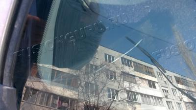

Ремонт может остановить на время продолжение такой трещины. Я подобную останавливал много раз (вроде 6), она растёт, конечно, но очень медленно (в моём варианте 3,5 года). Обогрев работает, дворникам трещина не мешает визуально.Mayday писал(а):Сегодня обнаружил трещину
насколько вижу идет от края, т.е. ремонт маловероятен?
