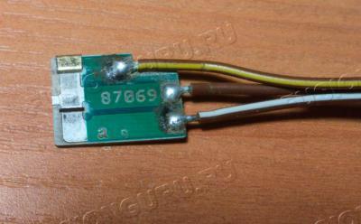

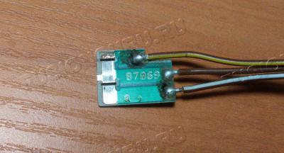

буквально на днях тоже боролся с неработающей лампой в багажнике.
проверил напряжение на лампе относительно корпуса - напряжение присутствует.
далее полез проверять концевик на замке задней двери - в одном из двух положений не звонится!!!

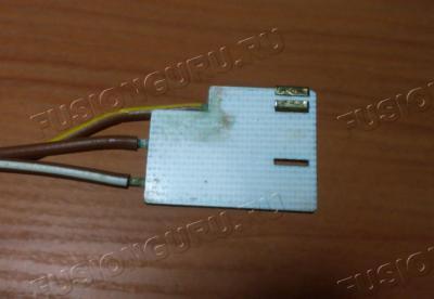

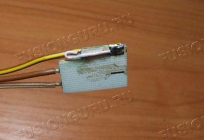

я его разобрал и обнаружил , что на печатной плате стерся контакт
восстановил контакт так: вырезал из тонкой жести полоску шириной около 3 мм, вставил ее в прорезь на плате рядом с отсутствующим контактом, обогнул вокруг платы и припаял.
собрал и все заработало!

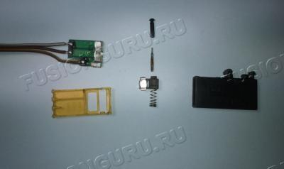

для разборки концевика нужно маленькими плоскогубцами вытянуть толкатель, вращяя его вокруг оси, он должен слезть с металлического стержня. затем точно так же вытащить сам металлический стержень. ну а потом за провода вытянуть из корпуса все содержимое. надо следить за тем, чтобы пружинки не выскочили , их там две.

Вы на картинке напаяли провод к площадке, но это не должно было влезть в корпус микрика так как эта сторона обращена к корпусу, а не к жёлтой тележке.
Ну и на этой же внешней стороне спаять лепестки чтобы предотвратить возможное раскрытие пластики и в итоге коротыш на среднюю площадку.
