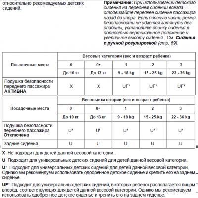

Diffusion писал(а):просто старшего ребёнка с креслом выселяют на переднее сиденье. Спасибо за ответы!
И что? Он без подушки поедет?
НачТех писал(а):
Doc Brown писал(а):обычное детсткое кресло. С ним ПБ должна быть включена.
Полностью согласен. :hat:
Мда, почему-то я решил, что отключать надо всегда, если детское кресло.
Сразу полез в инструкцию
Потому делаю вывод, что для категорий 1,2,3 идеально конечно на заднем сидении, но на переднем можно и с включённой (тогда сидение максимально назад) и с выключенной подушкой.
