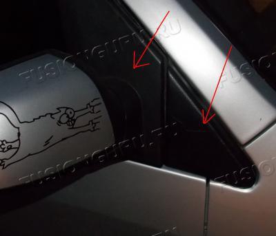

Вот эти накладки возле правого зеркала
у меня немного болтаются. Как их можно снять?
Re: Как же снять молдинг у зеркала?
#12 Сообщение fidel1970 » 10 июл 2015, 22:26
SotM писал(а):Как их можно снять?
Аккуратно. Они на пластиковых клипсах. Самая опасная та, которая в остром углу накладки.

Начнём с треугольника. В какую сторону толкать или куда тянуть то? А то может быть до меня там уже что-то и было сломано.

Т.е. получается процесс такой: нужно двигать назад вдоль машины и затем аккуратно оттягивать в сторону от машины, чтобы снять с пистонов. Так?

#16 Сообщение fidel1970 » 11 июл 2015, 14:26
SotM писал(а):Так?
Да.
Сломанная защёлка это пол-беды. Главное, чтобы пластик с самого треугольника не вырвало (как у меня)... перестарался. :pardon:
И ещё для информации.
Эти треугольные накладки у Фьюжн и Фиесты по геометрии разные. Так что не взаимозаменяемы.
