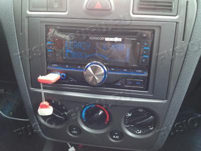

Заехал на авторынок, по модели нашел такую же пластиковую рамку на 2DIN. В комплекте с магнитолой была своя металлическая рамка, ее я с трудом но прикрутил на маленькие саморезы. Дальше загнал новую магнитолу, а уже после поверх всего вставил переходную пластиковую. К ней небольшие держатели крепятся, в итоге он в распор встает точно в размер. Поначалу на кочках малек вылетать пыталась, но после я эти крепления разжал немного и распор стал лучше. Выглядит как то так :) Пожалел, что взял модель без Remote Control. Теперь управление под рулем не работает

#16 Сообщение fidel1970 » 17 дек 2013, 20:17
AlexGr писал(а):Это стандартный переходник, Азия - Европа?
Вот, нашёл фотки...
Фото *Casper*
