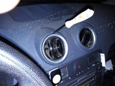

Сломалась тяга шторок дефлектора . Как достать дефлектор обдува ?

#3 Сообщение SAnat » 21 окт 2013, 09:17
Не выдернете без подручных средств.
Там 3 равноудаленных друг от друга защелки
Главное нащупать и поддеть тонкой плоской отверткой одну и вставив пальцы в дефлектор вытягивать без фанатизма на себя, потом если легко не выйдет сразу, примерно рассчитать где 2 остальные защелки не составит проблем , поддеть их и он выйдет легко.
Если набить руку (я хромировал и подсвечивал диодами все 4 дефлектора), то снимается дефлектор легко меньше чем за минуту ;)

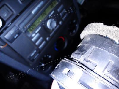

#5 Сообщение Дрон » 21 окт 2013, 14:55
Отремонтировал просверлил 2 новых отверстия т.к одно сломалалось а второе надломлено и немного расточил тягу на фото показано где
