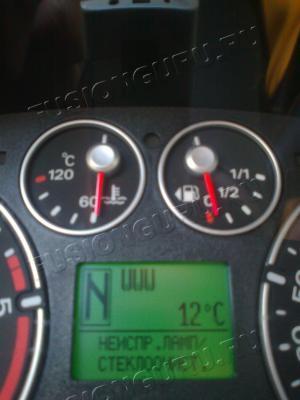

Всем привет! Мужики подкажите как быть. Ещё при покупки машины бортовой выдавал ошибку: "неиспр. ламп. стеклоомывателя." Понятное дело, что надо её заменить, так как она и не горела. Вскрыл, действительно она чёрной стала. Вставил новую, ничего не изменилось. Каждый раз, когда включаю зажигание выдаёт эту ошибку. Может это проблема не в лампочке? Она то горит исправно, а вот ошибку выдаёт. Странно вобще. Разве бортовой комп выдаёт мне информацию о том, что надо сменить лампочку?. Когда не горела лампа в фаре ближний/дальний никаких ошибок небыло....Может кто сталкивался с подобной ситуацией?

Или лампа - проверь все фары, габариты, противотуманки и т.д.
ИЛИ стеклоочиститель\омыватель - проверь работает ли и во всех ли режимах.

Чесно сказать, всё работает. Все лампы, все омыватели...только ошибка и усё......Может лучше в сервис съездить?? Чтоб ком. диагностику сделали?

Кнопку БК (на торце ручке поворотника) не пробовали нажать, чтобы подтвердить прочтение сообщения?
Добавлено спустя 1 минуту 44 секунды:
А это сообщение не только за лампочки отвечает!
Из мануала
Неисправность системы автоматического включения фар или системы автоматического включения стеклоочистителя. Как можно скорее проверьте состояние подушек безопасности.

funtsterling писал(а):неиспр. ламп. стеклоомывателя.
А на фото стеклоочистителя :)
Камешек в датчик стекла не попадал? Сними кожух крепления зеркала и посмотри, може разъем отошел. У меня такая ошибка была, пока я без стекла ездил (камень принял)

funtsterling писал(а):что там снять надо
Пластиковый кожух, закрывающий крепеж салонного зеркала к стеклу. Под ним разъем датчика дождя. Его и смотреть, не отвалился ли.

у меня кстати зеркала без электропривода..они обычные и без подогрева. Прикол в том, что при покупке авто , лампочка доп. стоп сигнала не работала, поэтому я и не придал внимания. Заменил её , теперь всё чётко, зато ошибка не прошла......я лампу несколько раз вынимал..вставлял обратно и нифига..

funtsterling писал(а):у меня кстати зеркала без электропривода..они обычные и без подогрева.
Так... Исходя из такой вводной, наличие в комплектации датчика дождя маловероятно. Поэтому и разъема там никакого не будет.
Ехать в сервис, проверять подушки. :(

#11 Сообщение funtsterling » 03 апр 2012, 16:58
Спасибо, так и есть, датчиков нет никаких, тлько что посмотрел............действительно надо ехать в сервис. На сколько я знаю, предыдущий хозяин менял лобовое стекло. Вполне верояно, что был удар. подушки могли сработать....вот так покупать машину с рук......Кстати, я когда выбирал, ездил смотрел фьюжены, это просто ужас, какбудто к нам в молдавию везут одни битые машины. Вообщем, тот который я взял был самый приемлимый вариант...... Вообщем спасибо, поеду на сервис, отпишусь!!! Всем доброго дня и удачи на дорогах!! :hat:

Всем здрасти! ух, давно я не заходил. Эта ошибка связана с тем, что при замене лобового стекла был удалён датчик дождя. Он просто отсутствует. Поэтому эта ошибка и виснет. Дилеры сказали, что только если поставить датчик она исчезнет, иначе никак. Подущки безопастности в полном порядке.

funtsterling писал(а):Дилеры сказали, что только если поставить датчик она исчезнет, иначе никак
ELM-FFN + ELM 327, в настройках ГЕМ снять галочку "датчик дождя". При этом и дворники будут нормально работать.
