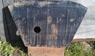

Антикор полимерно-битумный какой-то был нанесен на защиту двигателя.
Результат долго отскабливал его крупной наждачкой и он слоем сходит , а под слоем этого антикора уже ржавый металл
Париться не стал зачистил хорошенько, взял черную краску покрасил в 3 слоя защиту, на года 2 хватит.
Вот думаю в районе брызговиков сделать также, под защитой арок не видно все равно.
