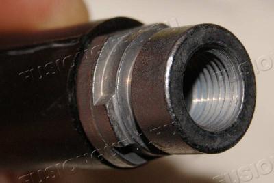

Вот тоже думаю поменять тормозуху, не менял с 2005 года, и колёса задние не глядел вообще. А тут тормозные шланги задние глянул - даже не думал, что трещины такими глубокими могут быть. Поменяю шланги, колодки и тормозуху. Какие-нибудь прокладки или мелочи понадобятся?

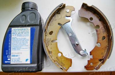

Задние колодки купил за 800 такие:
Ехать за запчастями - 200км, туда и обратно. Магазин на Восточной в Ебурге неплохой. Тормозуха родная, фордовская с бумажкой.
