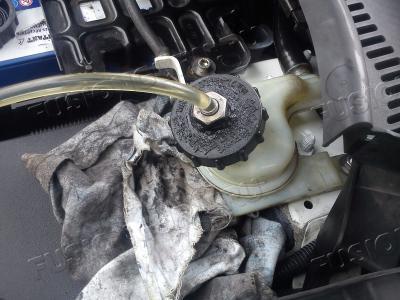

Сегодня с самого утра занялся устройством по прокачке и вот что получилось

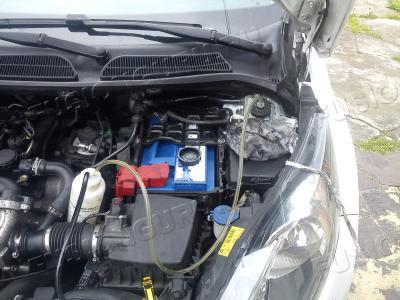

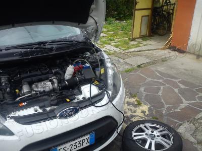

Добавлено спустя 43 секунды:
а вот и приспособление в целом

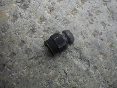

уже был рад тому что все у меня получилось но при попытке его открутить сломался штуцер....
Добавлено спустя 3 минуты 13 секунд:
так что сейчас придется ждать понедельника, чтоб купить новый рабочий цилиндр.

Сообщения: 42234
#19 Сообщение *Casper* » 02 апр 2016, 14:48
Экстрактором штуцер не взять? Тазовские вроде подходят
