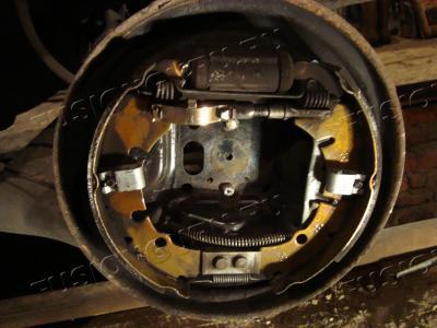

Здравствуйте.Возникла проблема,менял задние колодки и забыл как ставятся распорные регулируемые планки.Просмотрел везде и у всех стоят по разному.Подскажите как точно они ставятся.Зарание спасибо.

Левая сторона:
Так с завода. Это Фиеста. но на Фьюжене, думаю так же.
Фото правой стороны нет, надо тут поискать, где-то видел..
Вот правая сторона
Фото не моё, но когда первый раз был снят правый барабан вид такой.
Вот правая сторона

Re: Задние тормоза
Правая сторона.

Вот тут мои оба задних http://www.fusionguru.ru/forum/viewtopi ... 39#p189439 , так у меня стояли.
Добавлено спустя 2 минуты 48 секунд:
Там кстате написано с сомнением в правильности того как стояло у меня. Потом сомнения развеялись, проблема плохо тормозящего колеса была в другом.
