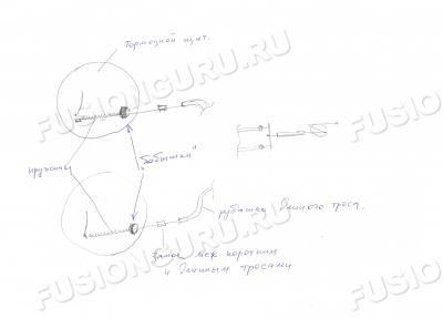

Проверить на месте ли бобышка в щите, натяжение тросов одинаково? При ослабленном джойстике ручника оба троса ослабляются? Если с тросами все нормуль - тогда самоподвод.

Можно. У нее есть два уса работающие в"раскоряк", их надо раскорячить надежнее - вставляем бобышку в шит, оттопыриваем шлицевой отвёрткой "усы" бобышки и заправляем пластиковый хомут.

:) Чтоб колхоза по-миниму.. 1. Оценить состояние открытой части тросиков - пластик на них не должен быть вспучен, иначе ржа начала жрать металл и тросы в резиновых пыльниках рубашек, и в самих рубашках будут подклинивать ( силы возвратной пружины в тормозном щите будет не хватать) 2. Если состояние короткого тросика - нормуль, но бобышка слетает, то снимаем барабан, впиндюриваем бобышку в щит, раскорячиваем на ней два пластиковых уха и продеваем под них пластиковый хомут. 3. КОНКРЕТНО ( :) ) взираем на правильность установки и чистоту механизма самоподвода колодок.
