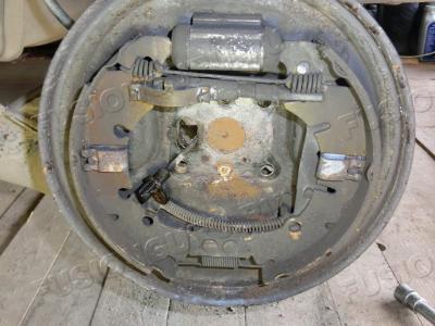

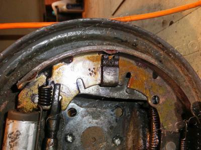

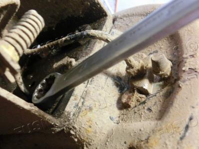

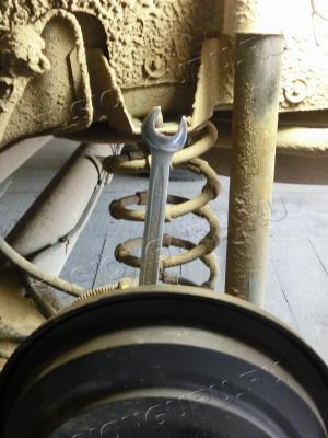

#25 Сообщение *Casper* » 11 май 2013, 00:17

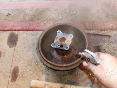

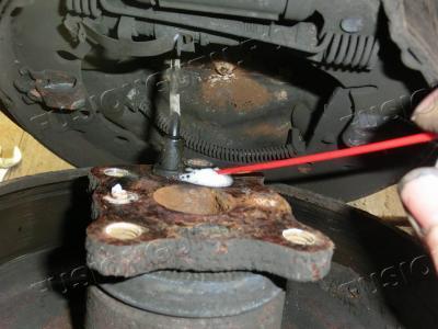

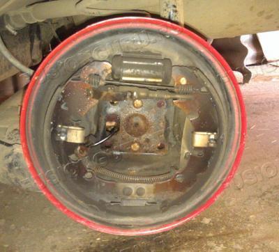

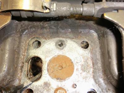

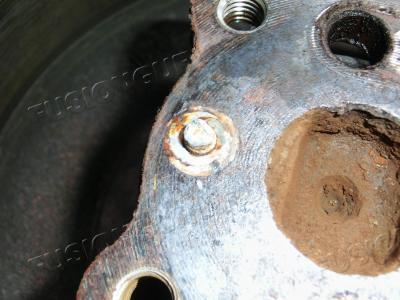

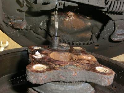

Так, фоты:
Поехали, болт номер 1:
Болт номер 2:
Болты 3 и 4:
Теперь самое сложное - болт датчика
Так, 2 болта не выкручивал - стукну по ним, чтобы барабан отлип
Теперь сам датчик:
Все, разобрали
Вот и проблемы
А вот и дунул
А вот и конструкция
Ну и собрал обратно
А вот задняя колодка походу дефектная с завода изготовителя, привет далекий 2006 :)

Далеко ещё до миллиметра.
Насчет колодки не понял, в смысле не разглядел. Передняя ближе к цилиндру так же выглядит.
Сообщения: 42223
Re: Задние барабаны
#27 Сообщение *Casper* » 11 май 2013, 00:33
Сергейsp писал(а):Насчет колодки не понял, в смысле не разглядел.
Накладка не по середине, а вверх сползла или так приклеена.
Сообщения: 13620
Re: Задние барабаны
#28 Сообщение Сергейsp » 11 май 2013, 00:35
Так и должно быть, на переднюю глянь, вниз сползла.
Сообщения: 42223
Re: Задние барабаны
#29 Сообщение *Casper* » 11 май 2013, 00:37
Сергейsp писал(а):Так и должно быть, на переднюю глянь, вниз сползла.
Блин, глянул справа - точно. Тоже как сползла. Ну и ладно. Значит нет дефекта.
Вот ведь немцы криворукие. Не умеют машины делать. Даже починить нечего :wall:

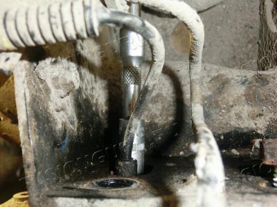

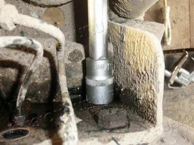

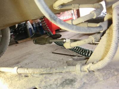

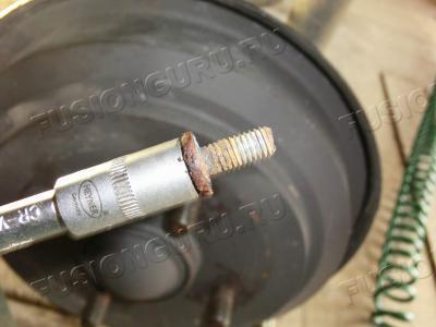

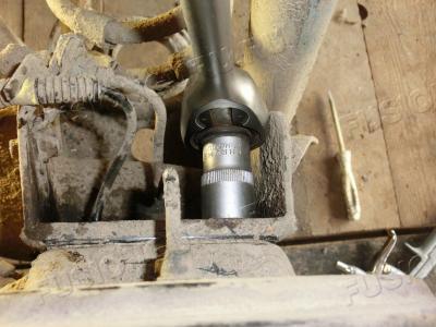

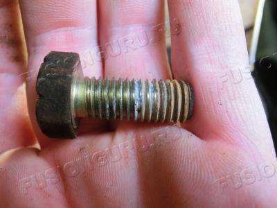

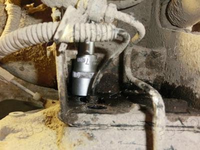

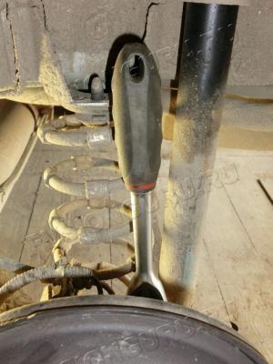

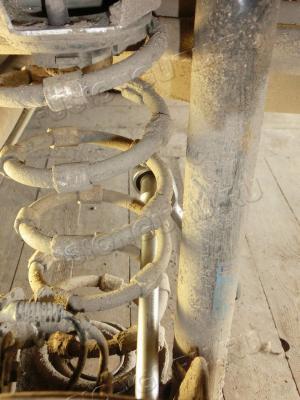

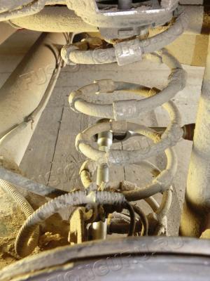

Таки победили.

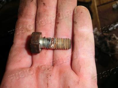

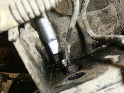

Загнали на яму , взял головку + удлинитель, залез через пружину и оттуда крутили вдвоем воротком усиленным сантихнической трубой, чтобы рычаг больше и мощнее.
Крутили вдвоем, один давил вверх, другой вниз.
Вэдешкой брызгали в процесс 3 раза. Непомогла :(
Первую головку сорвали, натурально лопнула. Взяли помощнее головку , снова попытки, прошло где -то полчаса уже хотели плюнуть и закругляться, но таки болт подался :)
Теперь вопросы:
1. как сделать чтоб снова не прикипало, подчистить ржавчину на болтах и посадочных местах и перед вкручиванием опрыскать под болт вэдешку?
2. С каким усилием закручивать обратно болты, усилия от руки достаточно?

SAnat писал(а):. как сделать чтоб снова не прикипало, подчистить ржавчину на болтах и посадочных местах и перед вкручиванием опрыскать под болт вэдешку?
Графитку.
SAnat писал(а):С каким усилием закручивать обратно болты, усилия от руки достаточно?
Ну притянуть-то надо. Отвалившееся колесо пользы не приносит.

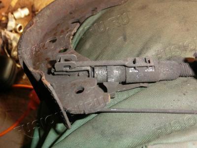

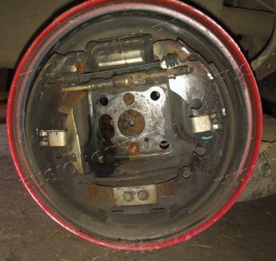

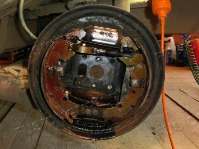

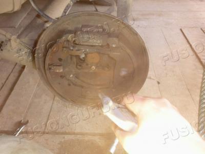

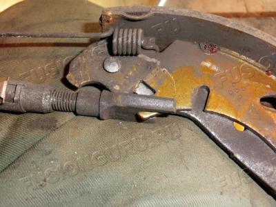

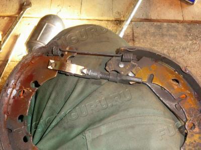

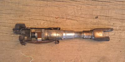

Щиток уже на болтах стоит (оба щитка задних на болтах, которые уже окислились), но это не самое интересное.
Вот тут реально надо срочно и точно знать как правильно должен стоять механизм самоподвода.
Смотрите сами левое колесо, которое почти не тормозит, от нажатия на педаль в пол до упора, но без ощутимого усилия (тормозной цилиндр в порядке оказался).
Правое, тормозящее нормально.
Механизм
Верхняя часть длиннее в правом колесе стоит спереди.
Нижняя часть короче стоит в левом колесе спереди (возможно из-за этого оно и тормозит хуже).
Вопрос: как должно бы правильно , нижняя короткая часть или верхняя длинная должна быть впереди ????
Кроме того случайно разобрал тормозной левый цилиндр :D и из него вылилась тормозуха, придется таки прокачать тормоза , появилась мысль перекинуть потроха (и тормозные цилиндры) с барабаном с левого колеса на правое и наоборот, тобишь буду уверен если поеду во вторник на тормозной стенд и левое опять не будет тормозить надо искать проблему будет дальше , с тормозными цилиндрами и барабанами, точно буду знать не в них дело.
