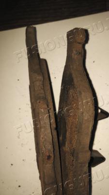

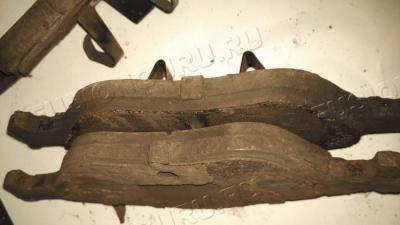

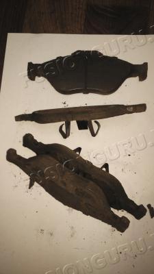

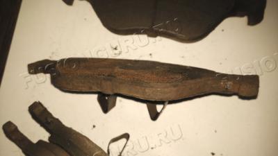

Вчера дошли руки до замены колодок, естественно сначала измерив диск и проверил наличие бурта.
Бурта не было, намерял 21,5 мм что на левом, что на правом, хотя после покупки авто прошло 2 года и где-то около 60 тыс км. а тормоза я не трогал, т.к. колодки были в норме.
Ну и сейчас как бы еще более 2 мм на внутренней колодке левого колеса оставалось, но решил не тянуть, чтобы не как у мазды (выше фото приводил).
На правом колесе колодки изношены и равномерно и значительно меньше. Я то по левому колесу судил то по правому.ю что не правильно, и то лумал что скоро менять то смотрю а колодки еще огого
В общем ранее не помню чтобы у меня на авто был такой разброс. Чуть больше левые изношены да, т.к. чаще все же один едешь и нагрузка чуть более именно на левую сторону.
В общем, вдруг интересно, ниже фото того что было. Орига или не орига не пойму, но сейчас TRW поставил.
P.S. Что там стоят за диски тоже понять не смог, орига или нет, но с колодками GDB1419 LUCAS/TRW со вчера проехал и по трассе и по городу и по проселкам - скрипа не заметил, как стала тормозить понравилось. С теми что с машиной достались как то резко схватывала и уже почти внизу, а сейчас чуть нажал - уже притормаживает, что радует.
Направляющие протер, осмотрел, все ровненькое, гладенькое, смазывать не стал, т.к под рукой была смазка только для колодок, а для направляющих ее не рекомендуют. Благо у фьюжа легко с направляющими и значит при смене резины этим займусь. Снова пртру и смажу.
