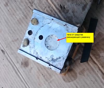

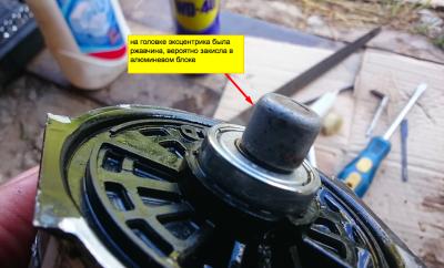

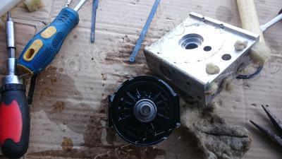

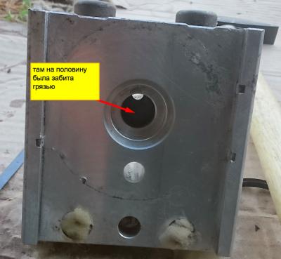

Собственно результат работы:
на моем фьюжике опять рабочий ABS и никаких ошибок в диагностическом меню.
Но что любопытно, закис не сам моторчик, а ниша в которой у моторчика крутится эксцентрик и двигает 2 стержня (незнаю как они правильно называются).
Когда снял мотор с алюминиевого блока то за якорь-эксцентрик мотор сам по себе не плохо крутился,
а вот нижа в которой он стоит была на половину заполнена очень плотной грязью (соль в перемешку со ржавчиной).
Я сначала решил, что это такая хитрая форма. Но как только налил туда средства от ржавчины - выступившая пена показала, что нефига это не часть дизайна.
Для чистки использовал жидкость для чистки унитазов и сантехники Reinex Urinstein Loser
я им уже в течении пары лет очень успешно прочищаю медный теплообменник в газовой колонке Аристон.
Далее продул компрессором, залил WD-40.
Повторил еще раз по кругу.
Собрать все обратно (устанавливать блок ABS на его законное место) было проще чем снимать (этого не ожидал).
Прокачал тормоза. Заменил предохранитель f6.
Проехал метров 20 - ошибка ABS погасла.
Разогнался слегка - затормозил - ABS сработала.
Всем спасибо за помошь!

честно говоря не понял принцип работы что там делает наконечник в блоке?
Добавлено спустя 2 часа 17 минут 11 секунд:
Вот это что?
Re: Препарирование модуля АБС
Возможно шпонка, от провёртывания.maxs-vd писал(а):Вот это что?
Они с двух сторон, и у меня есть подозрение что это плунжера, которые толкает эксцентрик. И как их разработать? Закисли насмерть.fidel1970 писал(а):Возможно шпонка, от провёртывания.![]()

В моем случае да. С химией только аккуратнее - нужна та что меньше всего жрет люминь. А если не "раскоксовывать" плунжера, то ты прав - незачем там ковырять. Потому как кривошип раздолбит посадочное подшипника мотора о то что Фидель назвал "шпонками"
Ну а если есть запасной гидроблок ( в качестве тренировочной кошки ) то можно и изъять плунжера, заглушки тарельчатые же видел?
