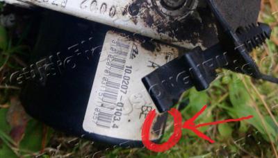

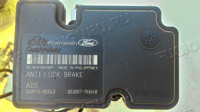

Помогите разобраться ! Предлагают вот такой блок, не могу понять по цифрам на фото - годится мне или нет. По каталогу нужен 1512725.

Нет, это 65 модуль с IVD
4S61-2M110 - ищи такие цифры
4S61 - АБС МК70, Фьюжн.
2М110 - гидравлика.

*Casper*, а вроде бы разъем у него как у MK70. Посредине нет ряда контактов...
antikwar, может еще фотку шильдика (как на твоей второй фото) попросить у продавца. Там как раз сверху хомутом закрыты цифры. Будет понятнее, тот или нет.

Это 70тка. На второй фото номер блока скрыт за кронштейном.

antikwar писал(а):Помогите разобраться ! Предлагают вот такой блок, не могу понять по цифрам на фото - годится мне или нет. По каталогу нужен 1512725.
:hat:
Номер должен быть вот тут - он замазан грязью.
