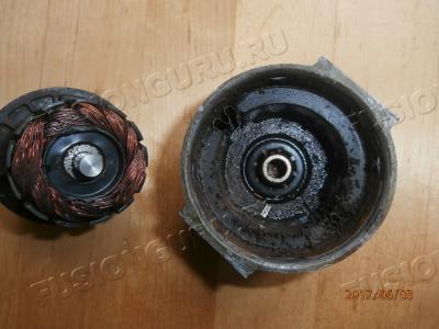

Сегодня решил заняться, все разобрал плунжера заклинило, под раскоксовку, залил преобразователем ржавчины пусть киснет. Моторчик снял внешний подшипник не рассыпался, он шариковый люфта нет. Стоит ли разбирать дальше? и какое должно быть сопротивление обмоток?
viktop973
Сообщения: 831
Полное имя: Виктор
Год выпуска: 2004
Re: Препарирование модуля АБС
#331 Сообщение viktop973 » 03 июн 2017, 12:22
viktop973 писал(а):Стоит ли разбирать дальше?

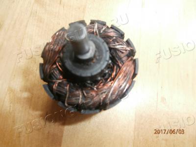

Видимо стоит, моторчик под клинивает, только разобрать не получается. Игольчитый подшипник раскоксовался не рассыпался внешний Ф 11.5 внутренний ф 6.5 а на валу ф 6 болтается видимо на валу моторчика просел диаметр. Моторчиком ни кто не поможет?
Добавлено спустя 1 час 19 минут 23 секунды:
viktop973 писал(а):только разобрать не получается
Кое как разобрал, на дне корпуса кусочек металла, где то что то отвалилось, отмою будет видно.
оказался прав на двух обмотках обрыв провода.
