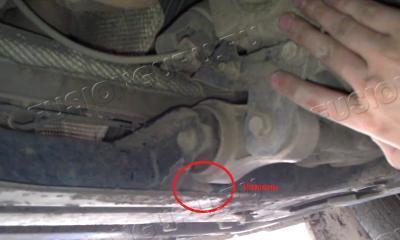

Когда под двигателем помыли, защита двигателя и арок у меня временно снята, заметил под ним какое-то крепление , а внутри камень и вытащить его никак не с какой стороны, может на кочках двигатель качается и он скрипит.
буду пробовать его дробить.

SAnat писал(а):буду пробовать его дробить.
Может проще открутить опору как здесь http://www.fusionguru.ru/articles/tunin ... gatela.htm

Спасибо. Пришлось снять открутить этот болт опоры и отверткой приподнять ее. Камень вытащил скрип пропал ))) Сама опора ниче так не рваная , не сношенная еще долго походит.
