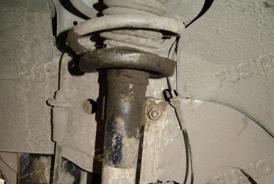

Левый передний амортизатор дал течь. Родной, прошёл 120 тыщ, 2005г. выпуска. Пока ничего не слышу и не чувствую, но расстроился. Интересно, сколько ещё продержится?

Один задний умер без "видимых признаков", скорее всего течь пришлась на мокро-холодное время года. Когда амортизатор демонтировали, в основании увидели остатки течи. Второй был "сильно уставший", по словам мастера.
На передних течи нет, но машина стала как-то неуверенно входить в виражи, и раскачивание есть. Новые куплены, думаю не буду дожидаться первичных признаков, достаточно и вторичных.

у меня продержался три месяца (примерно 5 тыс км), ждал очередного ТО, две недели назад и поменял, но надо было поставить новые раньше.
