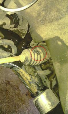

Dima!, выяснил я сёдня причину этого стука при выворачивывании колес...
Накрылась органом левая рулевая тяга.
Скрып вот в этом месте под чехлом...
... да и пыльник-то похоже порвался.
Так, давайте сюда, пожалуйста, номера нужных мне для устранения трабла деталюшек.
И ещё это... мастер сказал, что слева тягу менять вовсе необязательно...
Сие не укладывается в нашу концепцию зеркальной замены.
