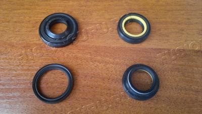

День добрый. (на форуме был и очень сильно запутался)
родная рейка умерла , купил восстановленную (так сложилось судьба что пришлось этим летом много плавать. В свиязи с чем со стороны пассажира в пыльник просочилось вода)
Теперь требуется замена сальника с стороны пассажира (сальник протекает течет хорошо)
Вопрос ?
Какие нужны сальники ?(почему именно сальники ?? по причине не знания какой у меня вал расточенный или замененный)
покупка 2х комплектов для меня накладно (за ранее спасибо огромнее)
П/С буду признателен если направите адресом или ссылкой в нужный магазин (г.Казань)

Тебе повезло! Диаметр вала можно померить сняв пыльник и выкрутив влево до упора руль. Кроме сальника там течь нечему. FO 9026 KITTaln писал(а):Какие нужны сальники ?(почему именно сальники ?? по причине не знания какой у меня вал расточенный или замененный)

Восстанавливай родную.Taln писал(а):родная рейка умерла
По собственно вопросу; рея не имеет защиты от коррозии, потому и вода под пыльником делает на шлифованной поверхности "рашпиль" который и стачивает резину сальника.
И раз дорого покупать третий набор, поищи поштучную продажу сальников. Их размеры на Форуме озвучивались, и даже на восстановленную рейку найти ремонтные сальники можно, ремонтный размер как узнать Виктор тебе сказал.
Но! Просто замена сальника тебя не спасет.
Восстанавливай родную))

мне нужен только один сальник (а точнее его размеры как замерить внутренний я понял а как замерить наружный ?)viktop973 писал(а):Тебе повезло! Диаметр вала можно померить сняв пыльник и выкрутив влево до упора руль. Кроме сальника там течь нечему. FO 9026 KITTaln писал(а):Какие нужны сальники ?(почему именно сальники ?? по причине не знания какой у меня вал расточенный или замененный)
если честно я надеялся что мне скажут замеры сальников на новый вал и восстановленный .
родня прошла 310ткм (износ корпуса рейки в раёне тефлоновых колец ) восстановлению не подлежитtimoha-07 писал(а):Восстанавливай родную.Taln писал(а):родная рейка умерла

Открутишь торцевую втулку, не только замеришь, можешь и помять манжет.Taln писал(а): как замерить внутренний я понял а как замерить наружный

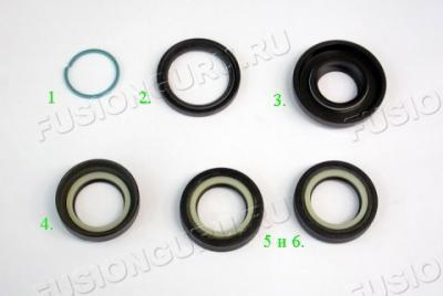

Прежде чем роптать на народ потрудился бы поиском и нашел на новую рейку:
А за восстановленную рею, её диаметр ни кто заочно тебе не скажет, сколько шлифовщик снял фиг знаетMettler писал(а):Наконец-то удалось купить сальники. Но не комплектом, а по отдельности. Купил в СТО, которая занимается ремонтом реек. Маркировка, а главное размеры немного отличаются от указанных timoha-07. Но сказали, что точно подойдут. При чем не спрашивали ни год выпуска, ни объем двигателя. Значит у всех должно быть одинаково.timoha-07 писал(а):Вчера забрал заказанный FO9026kit , набор оказался без колечка поршня штока ( под №1 )
Размеры: №2 ф 27,7 ф 37,8 Н 5 (надпись с внутренней стороны обоймы 29750 EN1 3)
№3 (уже приводились) TOP GUN ITALIA ф 20,6 ф 41,5 Н 6,3
№4 ф 22,5 ф 34,6 Н (обоймы) 7,2 ( с "юбкой") 11,5 на "капролоновом" кольце надпись NME-3
№ 5 и 6 одинаковы ф 22,5 ф 35,6 Н 7,9 на "капролоновых" кольцах NME-1 и NME-4, с внутренней стороны обоймы: CR 00/111/000 и CR 2S6C-3F520-KA
Диаметр - ф и высота Н в мм.
Завтра покатаюсь по магазинам поищу колечко и аналоги сальников...Может повезет и на праздниках переберу рейку.
№2 ф 27,7 ф 37,6 Н 5
№3 такой же
№4 ф 22 ф 34,3 Н 7/12 TCS PO5718 GNBW11
№5 ф 22 ф 35,5 Н 8,2 TCS PO5719 GNBW11
Прокладки на поршень у них нет.
Теперь осталось дождаться выходных и подходящей погоды для ремонта.
Так что зря бурухтанишь, какой вопрос, такой и ответ.Taln писал(а):если честно я надеялся что мне скажут замеры сальников на новый вал и восстановленный .
