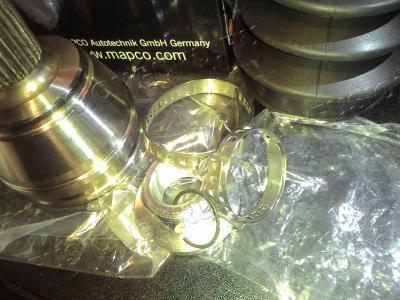

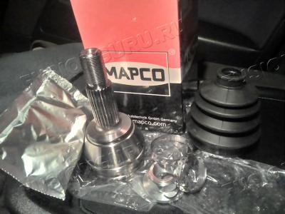

Доброго дня, уважаемые.
Сегодня в autodoc.ru получил MAPCO 16600
Первые впечатления - не очень (((
Комплект следующий:
Пакетик с "мазью" - ни о чем. Какой то Нонейм (на фотке сайта был тюбик с фирменной надписью MAPCO)
Стопорное кольцо и Пыльник.
Гайка простая белого металла, хотя и с шайбой - но не наборная.
И зачем-то смятые хомуты (видимо в пакетик не влезали)
Зубов действительно 21 (считайте сами)

Главное -свежая смазка, если фирма конторе - производителю доверяет, то почему бы и нет?4kin писал(а):Пакетик с "мазью" - ни о чем. Какой то Нонейм

Как ни странно то что в комплекте очень даже неплохо себя показывает. Пусть лучше ничего не напишут чем подделка будет. Тут для удешевления тупо ноунейм.
Рокупал еще на пассат комплекты и там тоже ноунейм был, хоть и фирма была вроде SKF но точно не помню уже. Покупалась в фирменном магазине и с проверкой оригинальности.
Да и эффект от того плохая "мазь" или нет не через тысячу километров вылезает и не через 10 тысяч, так чт овопрос очень спорный. А у нас производители любят на спорных моментах бабло зарабатывать. Аля супротеки и прочие.
А хомуты помялись т.к. при транспортировке эта мандула в виде ШРУС болталась там куда хотела.
