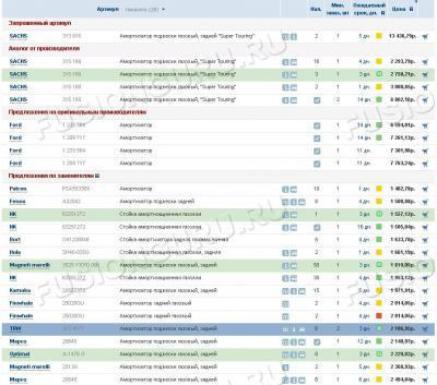

Кароче чтобы не было домыслов по поводу цены в выборе , на картинке просто SACHS 313 915 стоит заоблачных денег.
Но выбор стоит BOGE 27-K80-A - 2600руб и SACHS 315 169 2200руб.
Первый однотрубник, значит будет жестче, плюс на морозах однотрубник это плохо. Слишком быстро остывает, отдает много тепла наружу. Однотрубники за -30С живут по отзывам не слишком долго.
Их плюсы: лучше управляемость (в ущерб мягкости) , лучший отвод тепла, можно носиться по пересечнке в жару как угорелый, не боясь закипания и смешивания масла с газом (но где вы на севере видели жару, максимум неделю в году).
Что-то я склоняюсь к двутрубнику, из-за морозов и как бы должны быть мягче.
Кстате не могу найти инфу о родных , код есть, а вот информации однотрубная или двутрубная конструкция нету :(

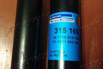

Итак SACHS 315 169

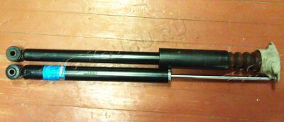

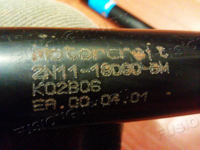

Родной
Кто мне скажет по маркировке в каком году выпущен родной амортизатор? (сама машина 2006г)

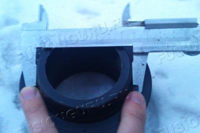

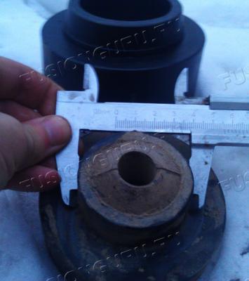

Проблема №1 - родной в диаметре 3,3см , новый 3,9.
Вот этот внутренний пыльник придется немного изнутри расточить.
Вообще новый потолще и потяжелее, я так понимаю родные скорее всего однотрубники?

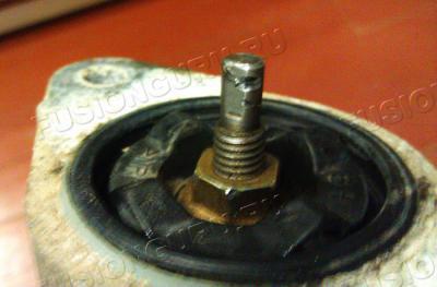

Проблема №2, открутить гайку штока. Кто сказал тиски?
Вот тиски, метал штока говно :mad: Мнет и проворачивает. Буду голову теперь ломать, что придумать.

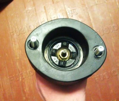

Проблема №3 - Опора амортизатора силумин какой-то, но кто же так делает.
Может же запросто расколоться. Есть аналоги из нормального металла?
Проблема №4 - сами болты крепления опоры судя потому как хорошо напильником режутся не каленые , а сыромятина :insane:
Кароче лучше б я туда не лез, спал бы спокойно, опора похожа на силумин, болты сыромятина :shit:

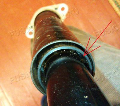

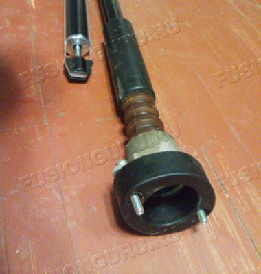

Кстате шток родного несмотря вот на это
Бегает довольно активно. Принес домой специально прогреться до рабочей температуры. Бегает даже чуть быстрее, чем у новых SACHS ;) И упор на нажатие есть, слабее чуть чем у новых но упор хороший.
Я вообще думал после такой потери масла ему уже конец, но ничего по ощущениям рабочий еще :D Может зря новые купил :lol:

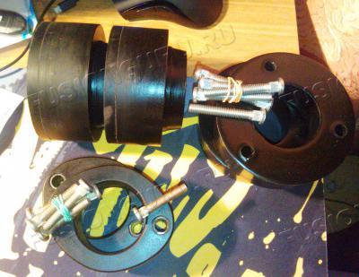

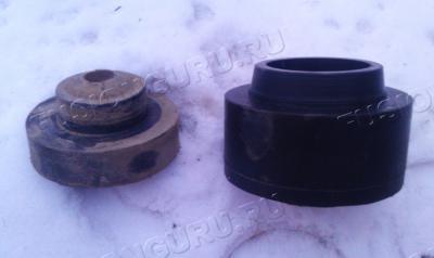

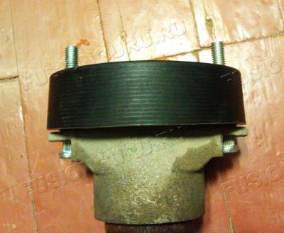

Проставочки пришли. Перед 4, зад 5, проставка под амо 3см.
С болтами напутали, комплект для проставок амо вложили, 6 болтов для передних проставок.
Ну ничего уж болты м8 с шагом 1,25 найти каленые думаю проблем не составит.

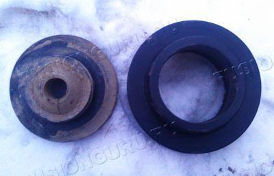

Но это фигня, а вот я сразу почуял , что задняя проставка не та и полез примерять. Вот с родной рядом.
Хотя пробивали по ВИН. Не сверху ни снизу не подходит, большая однак.
Нафоткал написал поставщику, жду ответа.
Остальные нормально, на амортизаторе вот такая проставка на 3см.

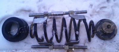

Да и надо поменять проставки пружин назад.

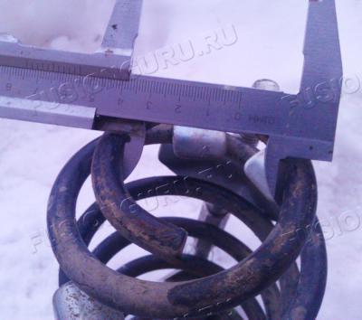

timoha-07 писал(а):Шеф, по картинкам вроде нормуль, на "глаз" фиг поймешь разницу посадки ( диаметра) под пружины.
Родная овальная снизу, а эти круглые. Будет стоять криво пружина, есть риск быстрой поломки нижнего кольца. В общем, подвеска не повод для проверки здоровья.

banana 163, можно и круг ставить, но менять пружины придется.

На зад заказал Саксы 315169,двухтрубник. 313915-снят с производства. Плюс комплект отбойник,пыльник..900064. На перед,если под овал,цена невкусная,пока думаю. Но скорее всего буду заказывать...
