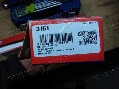

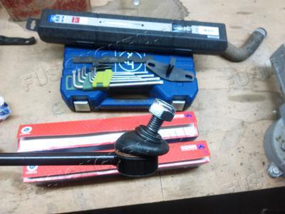

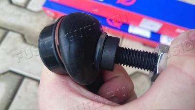

сегодня привезли sidem'ы...
выбирал между лемфедорами и sidem, т.к. у них хорошая герметичность пыльников.
выбрал вторые по финансовым соображениям. (стоят вдвое дешевле 600р против 1200р)

pokvsel, не плохой выбор, если сам слесаришь.
Того же бренда рулевые тяги, уже пару лет как - нормуль ( но в километрах не скажу, не помню).

Герметичность пыльников на высоте ;)
Проверял пытаясь отгибать.

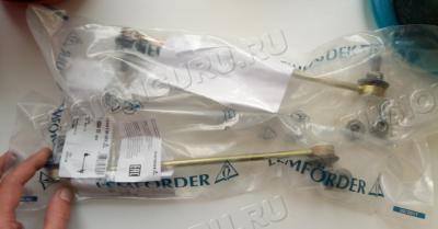

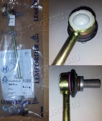

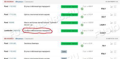

Купил очередные стойки. Лемфордер, Lemforder. Не пожалел денег и времени, чтоб доехать до Exist.
Какая-то подозрительная бразильская контора, судя по их виду.
Кто нибудь такие ставил? Сколько продержались?
Пс, кругом один Китай....

Arsen, есть подозрение, что эти подозрительные стойки ставили на конвеере форд и мазда :)
У меня работают.

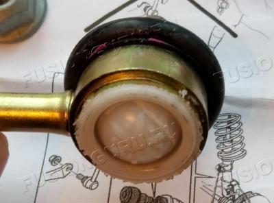

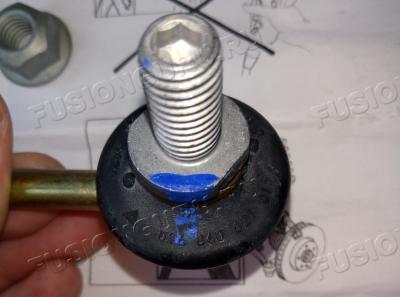

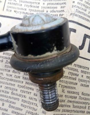

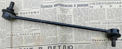

#49 Сообщение Arsen » 19 сен 2017, 19:44

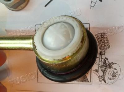

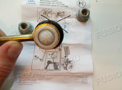

SAnat, понял. Но я уже купил.
Сергейsp, и какой пробег на них в данное время? Странно они выглядят, я понимаю, что это место не работает, но всё же. Разве так делает фирмА? Облой - ужос-ужос.
И резина в микротрещинах. Или что это?
Надо было купить настоящий Китай в соседнем сельпо. За 500 ре. Как всегда.
Сергейsp, у Вас так же выглядели?
Чувствую, что я лоханулся.

Второй год живут.
Выглядели приличней.

У меня эти бразильские лемфёрдер уже второй год стоят, где-то тыс. 15 и всё нормально, хотя внешний вид их мне тоже не понравился и палец у них слишком легко двигается как мне кажется.

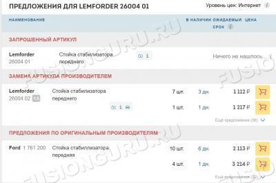

Надо брать не 26004 02, а 26004 01, то же самое, но более качественное.

#54 Сообщение Arsen » 20 сен 2017, 19:51
Сергейsp писал(а):Надо брать не 26004 02, а 26004 01, то же самое, но более качественное.
Не было таких, когда я делал заказ. И сейчас нет. Именно в этой конторе.
Черкнул пару строк по адресу, что был в бумажке, techsupport.zf-services@zf.com. Приложил фотки. Может ответят. Жду.

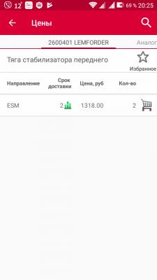

#55 Сообщение Сергейsp » 20 сен 2017, 20:28
В автодоке есть

Я в прошлом году купил пару таких же, но еще не устанавливал. На сегодня 26004 01 не доступны к заказу. И по памяти могу сказать, что заводские очень схожи с этими и у них такой же небрежный пластик.
Родные прошли уже почти 90 т. км и пока все Ок. Был правда нюанс, который легко устранился. Стойка начала активно стучать, будто под капотом железяка не закрепленная туда сюда катается. Не с первого раза, но дефект нашел. В стойке начал люфтить пластик относительно обоймы металлической, стойка как новая, пальцы туго ходят, а стук есть. В итоге аккуратно молотком обстучал обойму (металл мягкий) и люфт пропал, стойка затихла. Задирал резинку в старых стойках, смазка на месте, коррозии нет. Думаю эти Лемфердеры будут однозначно лучше Чайны.

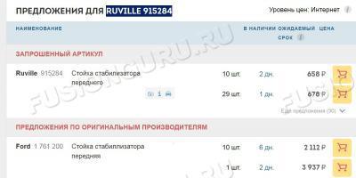

#60 Сообщение Arsen » 24 сен 2017, 19:14

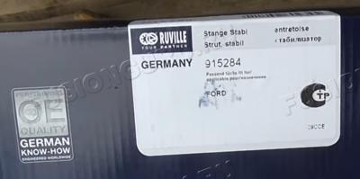

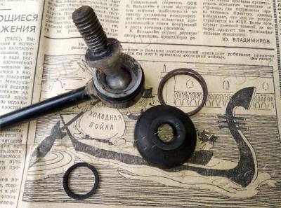

Прощай Рувиль (Ruville)!
Сегодня снял старые стойки стабилизатора. Простояли два года - 20 000 км. Дешёвые.
Верхний шарнир цел, нижний стучит.
Пластиковый вставыш выперло бугром, смазка отсутствует.
